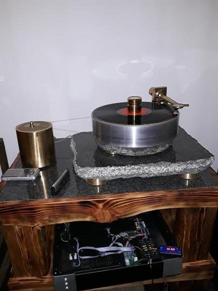

Pa še tole je nastalo ob ostali švasariji. Gramofon je pripravljen za probo. Takoj ko priden jermenček :evil: . Konj je crknil, imeli so en teden žalovanja, pokopan verjetno z predsedniškimi častmi, sedaj pa njegov namestnik (verjetno penzionist z delnim delovnim časom) počasi prihaja proti sloveniji.
začasno uporabi kasetni trak...60 min. ali manj, ker je debelejši....ali magnetofonski če imaš dovolj prostora na pulleyu....
nitko za zobe ali navaden laks za ribice....juhuuuuuuu

Odgovor Napisal/-a kavka » 08 Jan 2019, 17:03
Bom probal kaj pametnega dobit. Kaset že 500 let nisem niti videl, od laksa imam pa mislim, da samo pletenico, ki pa za moje pojme drsi in bom rabil 1 pivo spit preden bo prišel sploh na obrate.

Odgovor Napisal/-a olly » 08 Jan 2019, 17:04
Pletenico povleci čez rosin, pri meni dobiš.

Odgovor Napisal/-a olly » 08 Jan 2019, 21:37
Da pletenica ne bo zdrsavala.

Odgovor Napisal/-a brico » 09 Jan 2019, 01:08
imel na gramu....nič ne bo zdrsavala....8 kg krožnik....zagon v sekundi......

Odgovor Napisal/-a kavka » 10 Jan 2019, 17:44
Posluša se Bijelo dugme.
Bolj kot pa kje oziroma na čem :mrgreen: .

Danes je konj sicer prišel, se je pa na koncu za boljšo (zaenkrat) izkazala vrvica (bolje drži obrate). Še se bo treba igrat z regulatorjem obratov, kontrola obratov z servo testerjem je zoprna.
Je pa trenutno zmontirana gor shure m111 he, nad katero sem pa navdušen.
