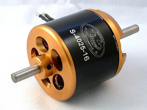

Motor je doma. Programator za kontroler tudi, čakam pa še kontroler. Na navadnem ESC kontrolerju in servo testerju je motor kar glasen, z VESC-om pa upam, da mi ga bo uspelo "utišat". Ima pa motor 100% dost moči za vinilke obračat. Naterat se ga da do 2 kW :mrgreen: .

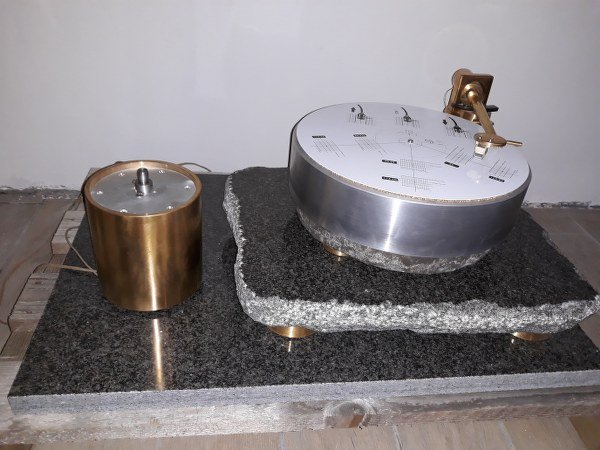

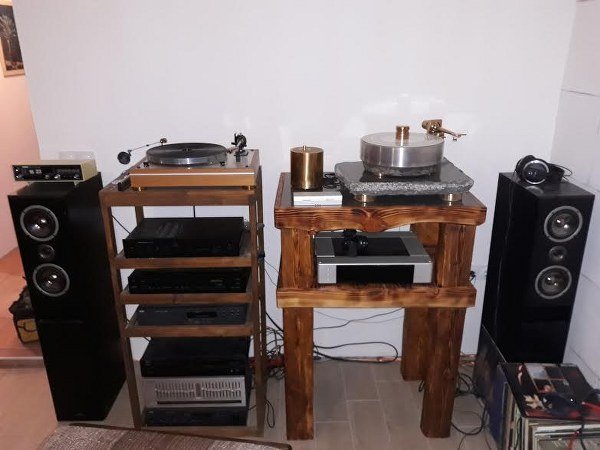

Odgovor Napisal/-a kavka » 08 Jan 2019, 16:38
Pa še tole je nastalo ob ostali švasariji. Gramofon je pripravljen za probo. Takoj ko priden jermenček :evil: . Konj je crknil, imeli so en teden žalovanja, pokopan verjetno z predsedniškimi častmi, sedaj pa njegov namestnik (verjetno penzionist z delnim delovnim časom) počasi prihaja proti sloveniji.
