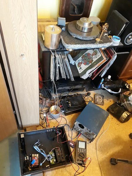

Spodaj levo ohišje z regulatorjem motorja in Raspberry pi za programiranje (obrati motorja, zagon, faze...) Notri bo verjetno še elektronika za stroboskop... Modra škatla desno je zasilni napajalnik za motor (24V 10A) Ob gramofonu je pa že ohišje z motorjem. Da se prihrani na teži je to "cev" iz brona premera 130 mm, višina 150 mm debelina stene pa švoh 30mm . Z motorjem znese od oka 20kg :mrgreen: .

Eno medicinsko sestro si boš moral omislit, namesto vate ti ponudim krpe na kile, namesto "flajštra" pa "silvertape" :mrgreen:
