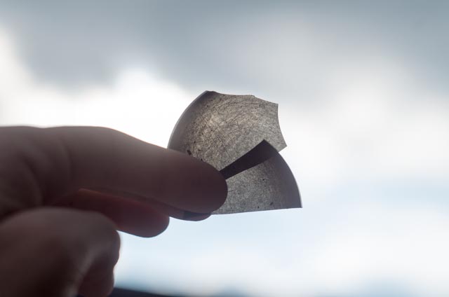

Potrudil se bom opisat postopek izdelave, saj vem, da vas je tu kar nekaj takih, ki imate vsaj kanček interesa za uporabo ali izdelavo micarte. Pred tem projektom sem že več kot kilogram poliestrske smole porabil za izdelavo različnih vrst in oblik micarte (od nekaj milimetrov debele plošče iz starega platna do kolesarskega sedeža), vendar noben od izdelkov ni ravno našel svojega področja uporabe (enega sem dal prijatelju za testiranje odpornosti proti 5,5mm kalibrski zračni puški (okoli 25 jouleov)). Upam da bo iz te "umetnine" nastal vsaj en ročaj za britev. In ja: odločil sem se za izdelavo nove britve. Dosti mojega nakladanja, k stvari!

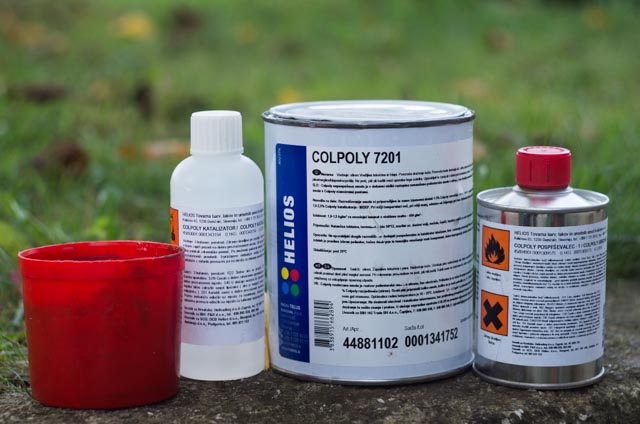

*Poliester set (kupil sem ga v lokalni avtoličarski trgovini za cca. 15-20€)

poliester set :)

Kos grafita sem z modelarskim brusilnikom (s trdim brusnim nastavkom - kamnom) nabrusil v posodico, lahko pa se ga tudi na roke s pilo ali brusnim papirjem, gre sicer malo počasneje, se pa ne kadi toliko). Nabrusil sem ga nekaj gramov (približno dve čajni žlički) in ga vmešal v slaba dva decilitra A komponente poliestrske smole (samo smola, brez trdilca in pospeševalca). Ko sem se prepričal, da je grafit dobro razmešan, sem po navodilih proizvajalca dodal B komponento (pospeševalec) in spet vse skupaj dobro zmešal na koncu pa je sledila še C komponenta (trdilec). Količino smole sem ocenil na oko in na podlagi izkušenj z blagom, pa sem se še vseeno vštel za kakšen deciliter ali dva, tako da sem moral s škarjami za kovino obrezati kar velik del neprepojene aluminijaste mreže.

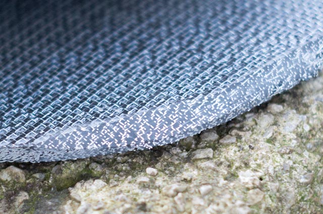

V poliester setu sem jaz dobil mešalni lonček, ki je dokaj elastičen in ga lahko znova in znova uporabim za pripravo mešanice, saj se preostanek smole pusti v lončku da se strdi, potem pa se jo iztisne ven (pogosto je potrebne kar nekaj sile). Na naslednji sliki se vidi sivo-črno barvo smole katere vzrok je grafitni prah.

zanimivo. barva z grafitom lepo izpade,.. a kaj pusca tudi barve, npr na rokah (tisti grafit ki je ostal na povrsini epoksija), btw k otukaj govoris o poliestru,.. a je to isto kot eopoksi, za micarto ponavdi uporabljajo/mo epoksi (saj je cisto mogoce da gr že za tu isto stvar, nimam pojma)
mrezico si potem uspel lepo prekriti (n azadnji sliki mi na zgornji povrsini izgleda kot da ni prekrita)? Ce se ni dobro prekrila lahko poskusis z dodajanjem epoksija v 2 fazah ko se prvi sloj cisto malo strdi naneses se en sloj (narejen z zamikom), ki naredi lepo glazuro ;)...

Barve ne pušča, ker je ves grafit zamešan v poliester. Ta smola je zelo podobna epoksiju. Razlika je v tem, da je poliester trikomponenten, epoksi pa dvokomponenten, s tem da je pri epoksiju mešalno razmerje 1:1, pri poliestru pa je B in C komponente le kakšen procent.
Mogoče se ti zdi, da zgornja mreža ni prepojena ker je v vsakem kvadratku malo vdrtine...kar je na sliki je vse popolnoma prepojeno in rabi le malo brušenja

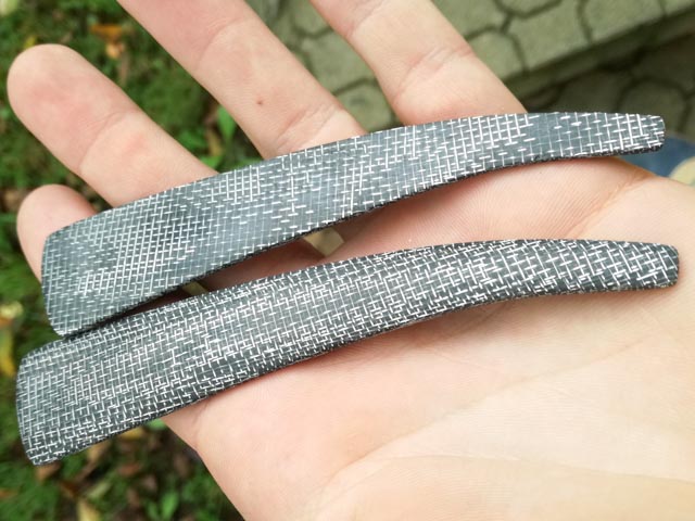

Odgovor Napisal/-a bregargasper » 15 Okt 2016, 16:11
še ena fotka ročaja za britev #2 :D res da tale projekt traja nekoliko dlje kot si želim ampak vsaj napreduje v pravo smer...potrebujem le še material za kovico, potem pa bo na vrsti vrtanje luknje v ročaj in pa motiranje vsega skupaj

Odgovor Napisal/-a miha » 15 Okt 2016, 16:13
Izgleda zelo lepo. Iz cesa si pa mislil delati zakovico? Kaksna je povrsina rocaja, a bo spolirana v sijaj ali bo bolj groba..?
Re: Graphite Black Metal Micarta
Odgovor Napisal/-a bregargasper » 15 Okt 2016, 16:16
Zakovica bo po vsej verjetnosti aluminijasta, v drugem primeru medeninasta :D površina bo zbrušena po korakih do brusnega papirja 6000 (ne nisem se zatipkal - imam en avtoličarski brusni papir te grobosti/finosti) :D
