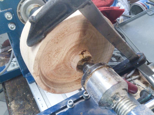

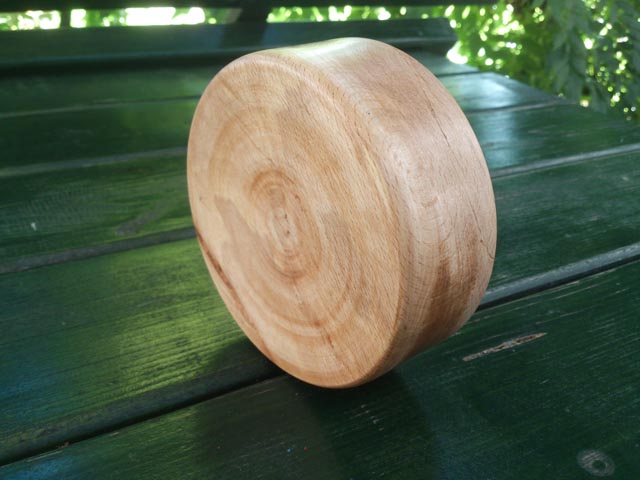

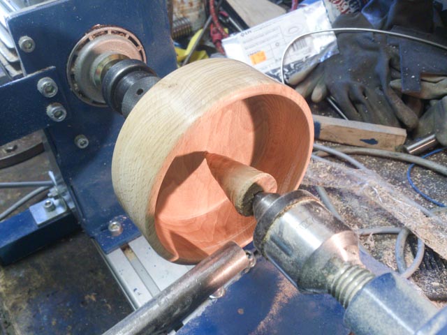

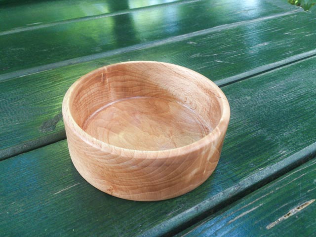

Kot nekateri že veste, sem izdlal stružnico, zdaj pa je še čas, da pokažem kakšen izdelek. Na sliki je brivska posoda, katera bo nadomestila mojo zdajšnjo keramično skodelico za pripravo pene. Material je bukov les, katerega sem z verižno žago ("motorka") odžagal iz preklanega polena. Poleno je ravno iz tistega dela bukve, kjer se glavno deblo cepi na dve manjši in so zato letnice zanimivejše. Sam začetek struženja je bil zelo dolg in počasen proces, saj mora biti pri tako neuravnoteženem kosu hitrost vrtenja zelo majhna, dleto (zaenkrat moje edino orodje) pa se na vogalih zelo hitro zatakne. Ko mi je uspelo les preoblikovati v valj, sem se lotil struženja notranjosti. Zaradi neprevidnosti mi je dleto nenadzorovano ušlo in zagrizlo v rob posode, kar je povzročilo, da se je en del odlomil in odletel nekaj metrov po zraku, na srečo nikjer blizu moje glave. Takrat sem enostavno preklel vse kar sem lahko, vzel lepilo za les in kos prilepil nazaj. Naslednji dan sem nadaljeval s struženjem in posodo dokončal. Da je bil kos lesa odlomljen se skoraj ne opazi, le jaz bom vedel, da je bila to moja prva večja napaka pri struženju. Res lepo sede v roko, se pa mora olje še posušiti preden jo lahko začnem uporabljati.

samo, dobro si ti to zaorao z dletom da si odvalil tak kos lesa...upam da nosiš vsaj očala, če ne masko...na spodnji dve sliki se vidi razpoka...

Brico hvala :D seveda nosim očala in pa masko za zaščito pred prahom...menda je bukov prah zelo škodljiv, če ne celo kancerogen če se ti nabere v plučih...posodo imam namen še enkrat na fino pobrusit, saj je test penjenja spral stran ves vosek, razmišljam pa tudi, da bi notranjost premazal s tanko plastjo poliestra, razpoka pa bo verjetno zmeraj vidna

razpoka gor dol...ne boš se zdaj ustavil...veš kje si naredil npako...mogoče nisi imel ostra dleta...
veselo naprej...vsaj zdaj imamo lesa na razpolago za izvoz...verjetno veš, ampak vseeno, bukev če ni parjena ali javor, karkoli, je dobro trikrat, štirikrat na fino pobrusit...vmes pa na rahlo namočit, posušit da se kocine dvignejo...potem pa mislim da bi zadostovalo oljenje, lan, firnež, ali teak....jaz ves lesen beštek in deske naoljim z olivnim oljem...neki dan sem kupil na tržnici vilice, pa sem tipčku rekel da so grobe...je rekel da če bi ih izgladil, bi bile dražje... :shock: ....kurc, eno uro sem ih brusil da sem ih spravil v pogon + olivc...
še pokrov moraš postružit... :lol: ...
nisem vedel da je bukev strupena...vem da exote znajo biti zayebane, sploh ebenovina...ko sem delal prah za kitanje sem 10 dni balavil črno... :lol: ...
ja, še to...ne daj poliestera na les...ne gre skupaj...ni ekološko...to me spomne na morje in lenobe ki so stare lesene lepotice, barke, oblekli v poliester...užas... :roll:

Hvala za nasvet glede brušenja..to s poliestrom sem mislil le prozoren premaz z dvokomponentno poliestersko smolo...je pa res da bi moral naredit logičen prehod med poliestrom in oljem

Ne vem pa, če je glih lesena posoda ok za delanje pene.
Sploh če vanjo vtiraš razna olja, voske...se zna to pol zmešat s peno in končat to na obrazu, v porah in mikro urezninicah. Nimam pojma...razmišljam. Da bi pa premazal z nekim poliestrom al epoksijem...to pol ni več to. Kaj pa kakšna toplotna obdelava?

uporabit bi moral olje, katero je namenjeno za mazanje lesa, ki je v stiku s hrano
Re: Od polena do posode
Objavljeno: 15 Avg 2016, 17:13
Zgolj kot bedast predlog: kaj, če bi notranjost sklede ožgal?
Jaz imam eno tako ožgano skledo za sadje, noro se obnese.
