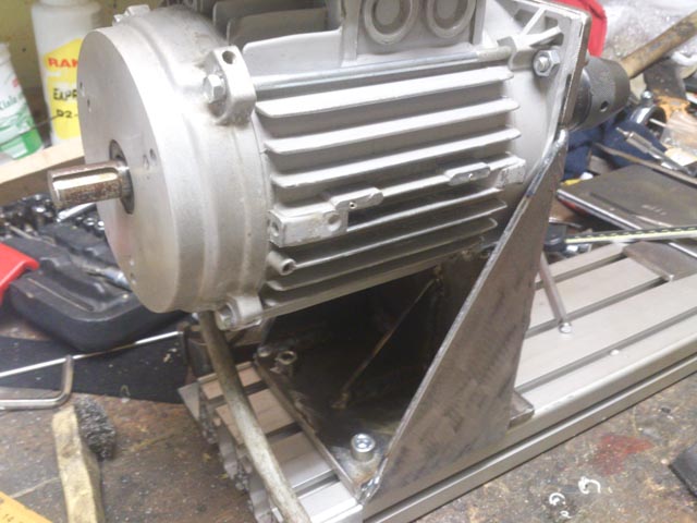

Dodatni ojačitvi za motor privarjeni, brez da bi varjenje povzročilo kakršno koli zvijanje nosilca.

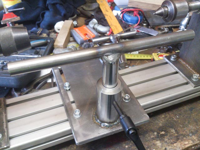

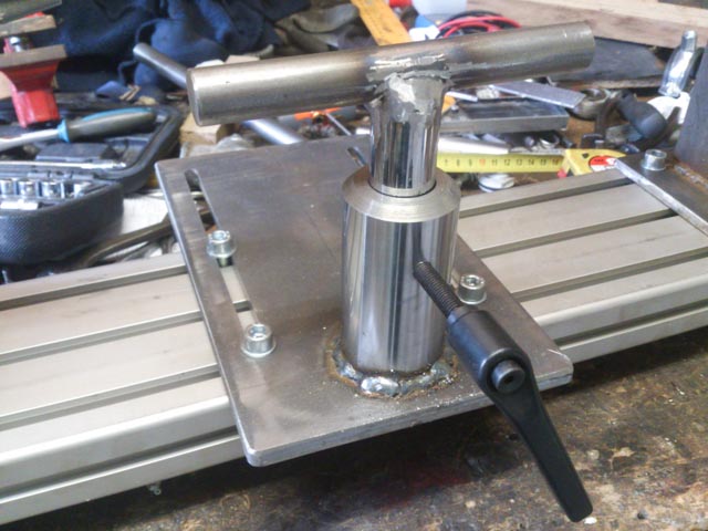

Izdelava dveh naslonov za orodje (nastavljiva višina)

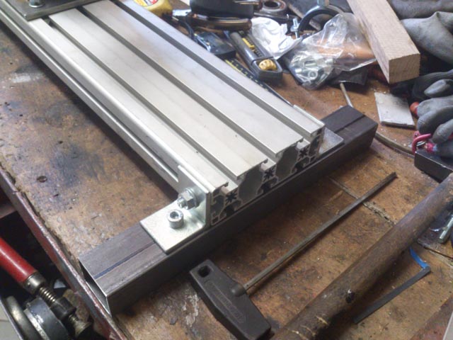

Pritrditev "nog" za boljšo stabilnost. (dimenzije cevi: 30x40x300, debelina stene 2mm)

Stružnica dokončana, tu pa je še nekaj fotografij
