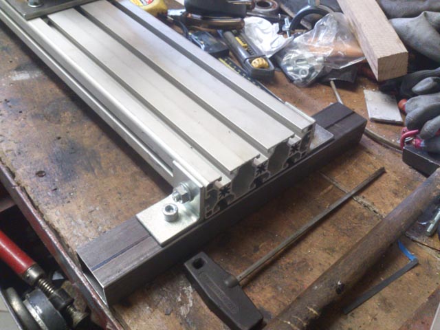

Odgovor Napisal/-a bregargasper » 09 Avg 2016, 12:43

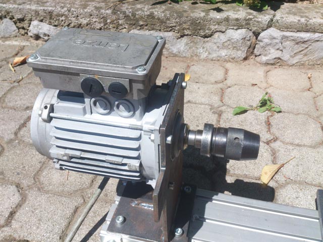

Pred nekaj tedni sem se odločil, da "potrebujem" stružnico in v to prepričal še očeta. Priskrbel mi je material za nosilce, jaz pa sem vse skupaj zvaril in sestavil. vari seveda niso najlepši, vendar je vsak poskus boljši. zaenkrat stružnica še ni v uporabnem stanju, saj manjkata še dodatni opori na nosilcu motorja in pa naslon za orodje, ki še ni čisto končan. Zaenkrat imam v planu, da si postružim posodo za mešanje brivske pene in pa ročaj za kak čopič.

Vse skupaj bi moralo biti dosti fiksno, saj bom jutri na nosilec motorja privaril š dva vogalnika, maksimalne dimenzije obdelovanca pa so trenutno 550mm v dolžino in pa 300mm premer. Izdelat moram še noge, da bo bolj stabilna (horizontalni železni cevi, na vsaki strani ena).

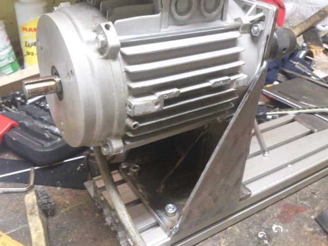

Re: Stružnica
Odgovor Napisal/-a bregargasper » 10 Avg 2016, 12:49

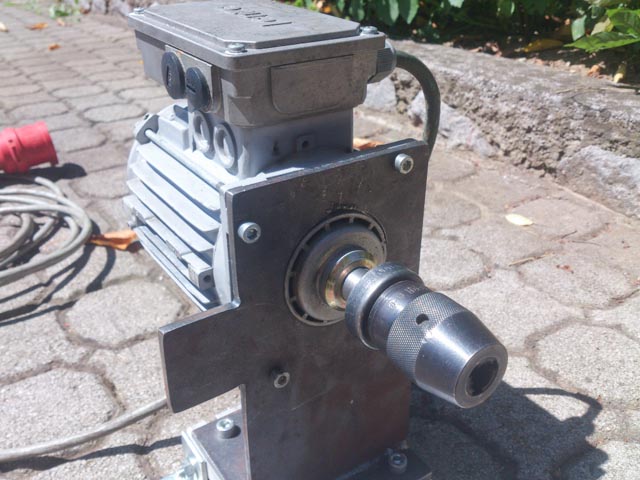

10.8.2016 update stružnice.
Dodatni ojačitvi za motor privarjeni, brez da bi varjenje povzročilo kakršno koli zvijanje nosilca.

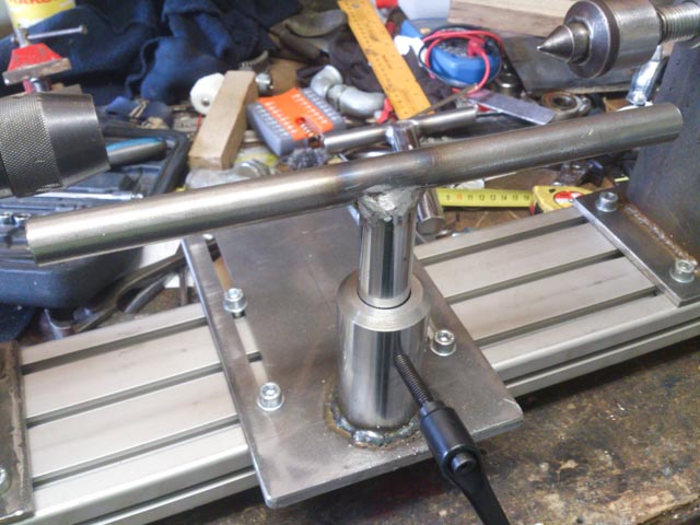

Re: Stružnica
Odgovor Napisal/-a bregargasper » 11 Avg 2016, 13:30

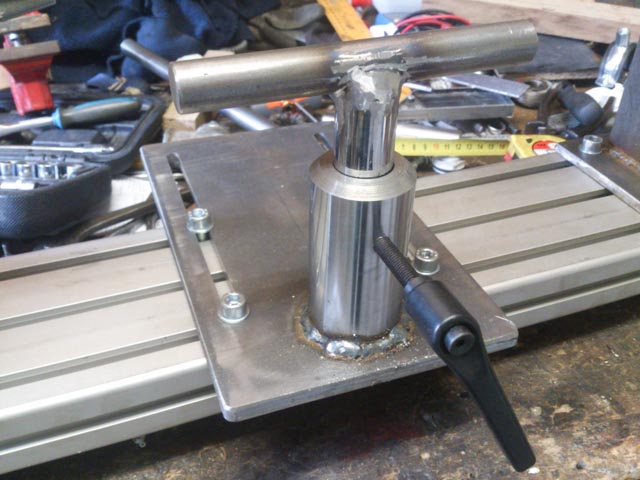

11.8.2016 update stružnice
Izdelava dveh naslonov za orodje (nastavljiva višina)

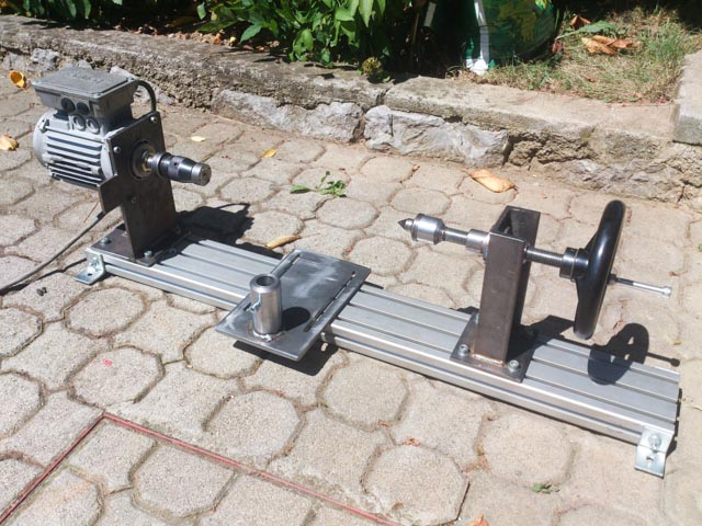

Pritrditev "nog" za boljšo stabilnost. (dimenzije cevi: 30x40x300, debelina stene 2mm)

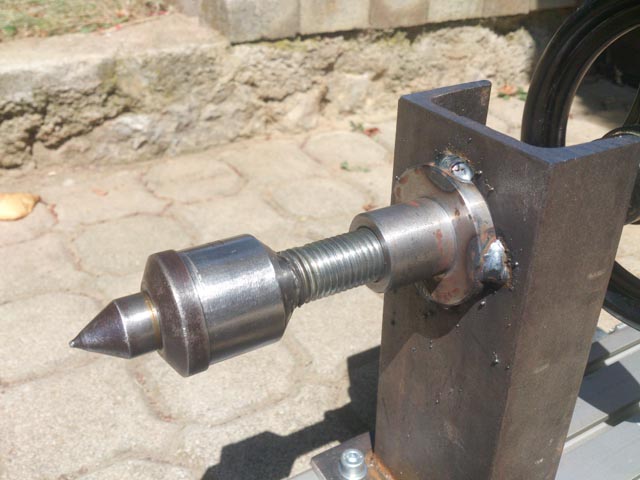

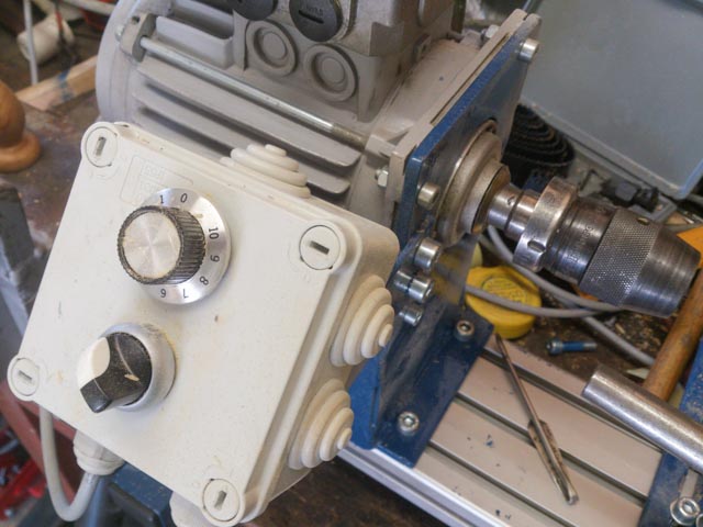

Re: Stružnica
Odgovor Napisal/-a bregargasper » 14 Avg 2016, 19:06

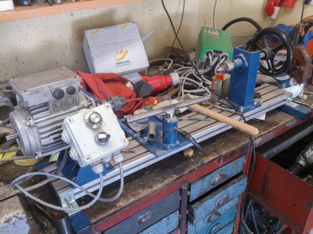

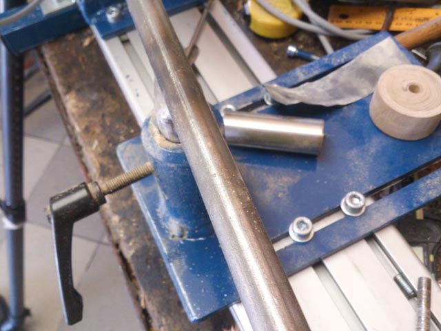

Stružnica dokončana, tu pa je še nekaj fotografij
