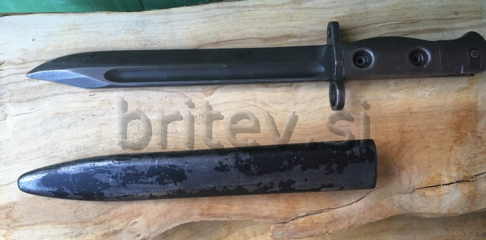

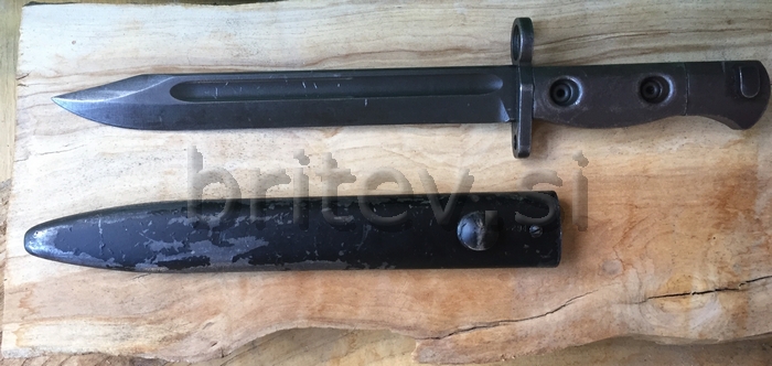

zadnjic sem bil naprosen da malo pogledam bajonet (po pravici povedano ne vem kateri :( ) in ga porihtam ker je bil ze malo utrujen
bajonet je izgledal na zacetku tako

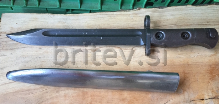

nekje vmes je bila situacija taksna

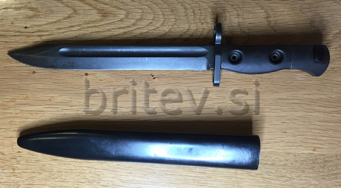

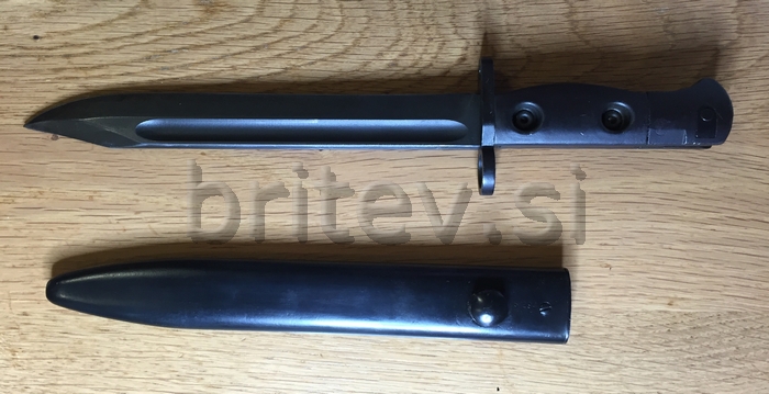

po par uricah dela, ko je bil tok na novo v par slojih bruniran, enako je bilo do-brunirano rezilo, nabruseno (kot 35°) in vse skupaj naoljeno
bayonet @www.britev.si (2).jpg (191.9KiB)Pogledano 14457 krat
bayonet @www.britev.si (1).jpg (212.55KiB)Pogledano 14457 krat
... lastnik je bil zadovoljen :)!
