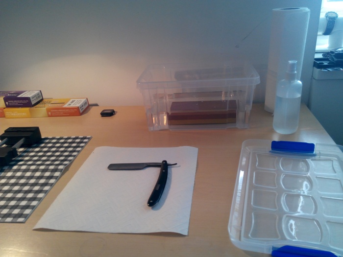

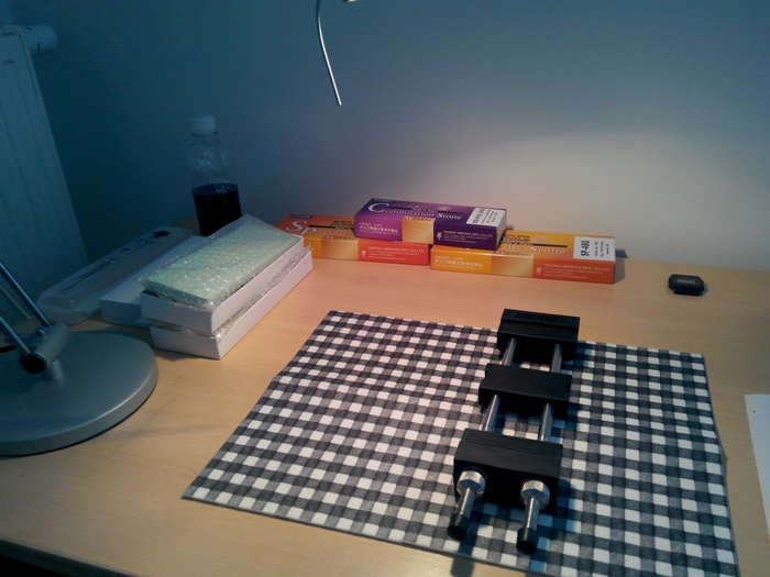

V preteklih tednih sem na eBay-u za majhen denar kupil staro britev, ki jo bom poskusil spraviti v shave-ready stanje. Včeraj se ji je pridružil še komplet japonskih kamnov Naniwa gradacij 1000/3000, 8000 in 10000 ter stojalo zanje, danes pa škatla za namakanje in shranjevanje, posebna krpa za zaščito delovne površine in šprica za dodajanje vode med honanjem.

Ok, da ne bos delal prve napake... Teh superstones se ponavadi ne namaka ampak navlazi dokler ne vpijajo vec vode, nato samo vzdrzujes gor sloj vode. Ne vem kako je z novimi imeni (mogoce so novi tipi kamnov) in vem da jih je Luka imel v vodi (mogoce je lih brusil?), a sem veckrat zasledil da znajo popokati (sploh Chorsera od Naniwe)... Skratka ure in ure jih jaz nebi namakal.

Hvala za nasvet. Luka je svetoval podobno; na začetku namakanje maksimalno 20 minut, potem pa le vzdrževanje sloja vode. Daljše namakanje močno odsvetuje, ker kamne zmehča, obraba je posledično večja in kaj hitro niso več ravni. Proti pokanju je svetoval, da se kamne suši počasi, nikakor pa pozimi na/ob radiatorjih ali v ostalih letnih časih direktno na soncu.

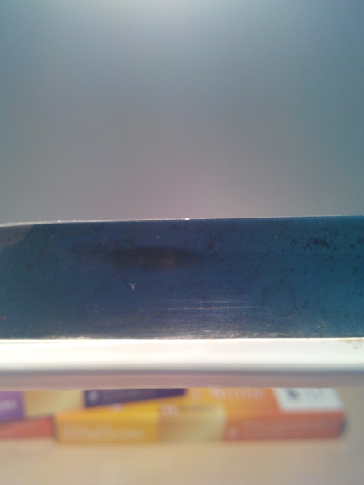

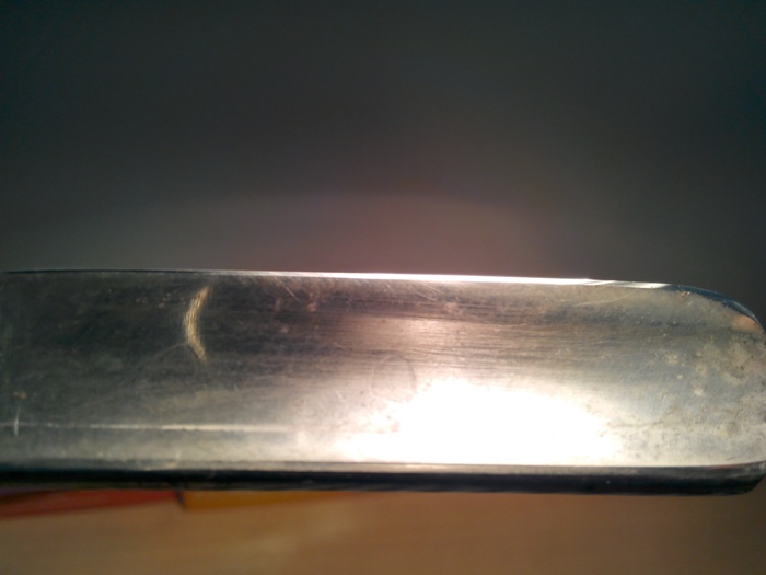

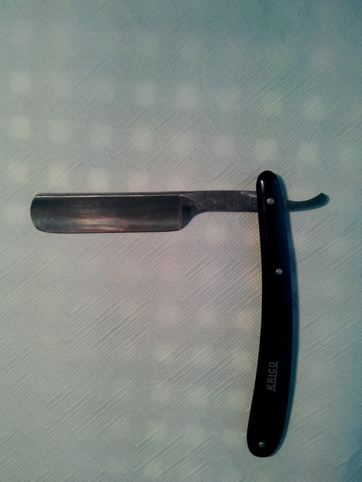

Britev je nabrušena, bevel je lepo spoliran s kamni do gradacije 10000 in postropan. Brije kocine po roki kot za šalo. Dokončni test jutri zjutraj na obrazu in primerjava s Crown and Sword, nabrušeno by Miha.
Postopek je šel nekako takole:
Najprej sem britev razkužil s Spitadermom, nato sem jo zmočil z vodo in temeljito sščetkal z zobno krtačko in zobno kremo, še enkrat temeljito splaknil z vodo in osušil z mikrofibra krpo ter papirnatimi brisačkami. Namensko je nisem poliral, ker je tako lažje spremljati nastajanje rezalnega robu (bevel-a).

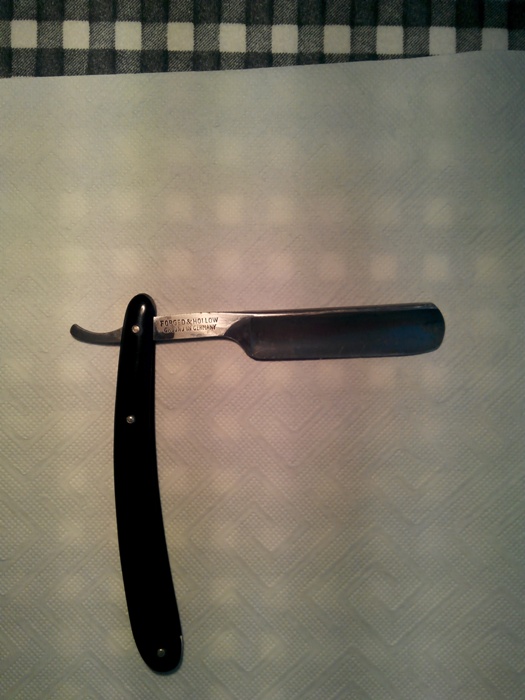

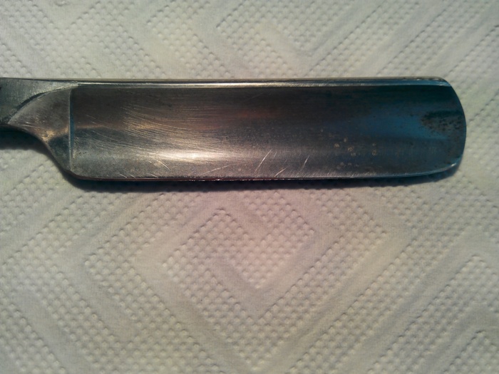

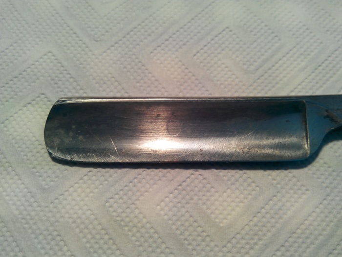

Britev je imela rezalni rob poškodovan na več mestih z razami in škrbinami (chipi). Potrebno je bilo odbrusiti kovino preko vseh poškodb in na novo postaviti rezalni rob.

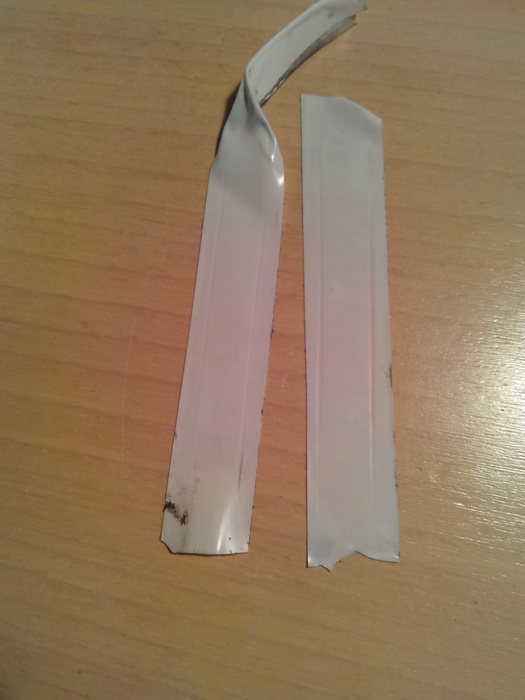

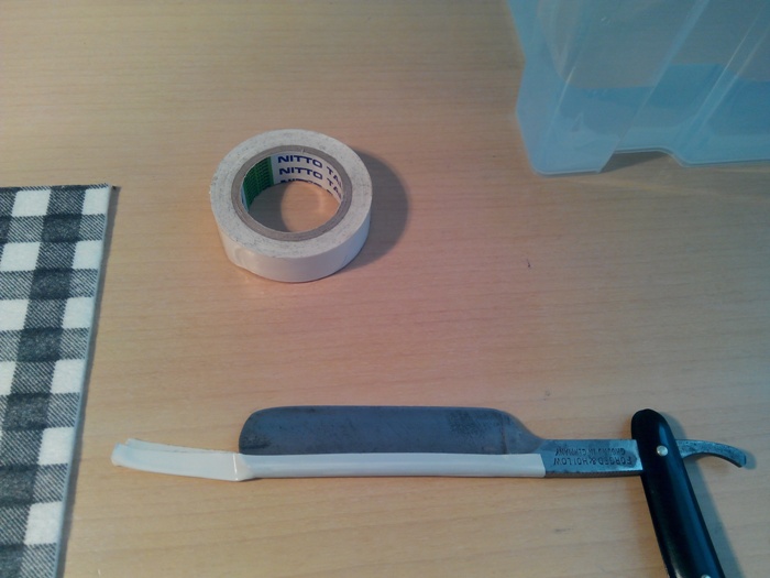

Zaradi potrebnega odvzema kovine in relativno obrabljene hrbtenice (britev so v preteklosti že precej brusili) sem se odločil, da do postavljanja rezalne površine hrbtenico britve zaščitim z elektro izolirnim trakom, dvoplastno.
Začel sem brusiti na Naniwa kombiniranem kamnu, na rdeči strani, gradacija 1000.
Prve pol ure sem porabil, da sem ugotovil, kakšni gibi so potrebni, da izkoristim celotno površino kamna čim bolj enakomerno in da je pritisk na britev enakomeren. Preizkusil sem tudi različne gibe (krožne, vzdolžne, X vzorec) in ocenjeval, kako agresivno posamezna tehnika odvzema material britve.
Nadaljnih 45 minut sem nato poskušal s krožno tehniko (najhitrejši odvzem materiala) poravnati rezalni rob preko vseh škrbin. Tehnika ni bila dovolj učinkovita, zato sem občasno dodal nekaj prehodov preko kamna s krožnimi gibi in kotom brušenja med 25 in 35 stopinjami (britev je postavljena na kamen z rezalnim robom in kot brušenja predstavlja kot med ravnino ploskve brusnega kamna in simetralo rezila britve od rezalnega robu do hrbtenice). Ta tehnika je pomagala k hitrejši odstranitvi škrbin, kar je trajalo še eno uro.
Nato sem se znova lotil postavitve rezalnega robu z britvijo plosko na kamnu in dvema plastema izolirnega traku na hrbtenici. Ko je bil rob tako znova postavljen, sem odstranil eno plast izolirnega traku in začel znova. Drugi trak sem nato lahko odstrani že čez 15 minut in še zadnjič zbrusil britev na kamnu gradacije 1000 do ostrine.
Nadaljeval sem na drugi, rumeni strani kamna, gradacija 3000. Kamen je opazno manj abraziven od prvega in potreboval sem približno 35 minut brušenja, da sem glede na vizualno oceno z lučjo ugotovil, da so z rezalnega robu odstranjene vse raze od brusnega kamna gradacije 1000.
Brušenje na novem kamnu začenjam s krožnimi gibi, ki jih spremlja počasno pomikanje britve od enega konca kamna proti drugemu. Pri enem prehodu britve preko kamna tako naredim 20 krožnih gibov. Tehniko ponavljam po potrebi in nato brušenje na kamnu dokončam z vzdolžnimi gibi po dolžini kamna in zamikom britve za 30 stopinj s peto naprej. Ta tehnika odvzema material počasneje in pusti manjše raze na rezalnem robu. Ko je rezalni rob v celoti zglajen preidem na naslednji kamen višje gradacije. Podobno poskušam na začetku brušenja s kamnom z malenkost več pritiska britve na brusno površino in nato ta pritisk postopno zmanjšujem. Zadnjjih nekaj 10 prehodov na kamnu je vedno praktično brez pritiskanja.
Zvečer sem dokončal brušenje še na kmanih gradacije 8000 in 10000. Oba kamna sta zelo blago abrazivna in namenjena poliranju rezalnega robu, zato je trajalo kar nekaj časa, da sem dosegel rezultat, s katerim sem bil zadovoljen. Skupno še približno dve uri za oba kamna in stropanje.
Rezalni rob je sedaj lepo spoliran in s prostim očesom ni videti nepravilnosti. Verjetno bom v prihodnje potreboval povečevalno steklo za boljšo presojo rezultatov brušenja.
Spitaderm ni primeren za tovrstno razkuževanje, saj se zreagiral z materialom ročaja britve.
Trenutek resnice jutri zjutraj pred ogledalom z brivsko peno na obrazu. Sporočim.
