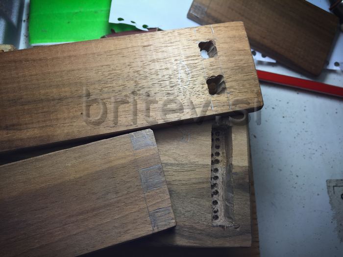

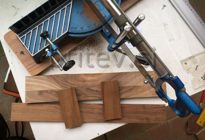

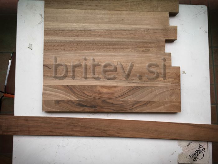

evo, zadnjic sem slucajno opazil eno kitajsko stojalo za DE brivnike kjer so v krogu nanizani, za par $,.. no v koncni fazi sem se ga lotil delati sam,. najprej sem moral stuhtati kaksen naj bo,.. potem se detajle, kako vpeti elemente med seboj, kote itd...
zacetek.. izbral sem les oreham spodaj debeljesi del da bo lepo drzal tezisce spodaj
1
Straight and DE razor STAND www.britev.si (12).jpg (46.78KiB)Pogledano 11454 krat
"razrez lesa"

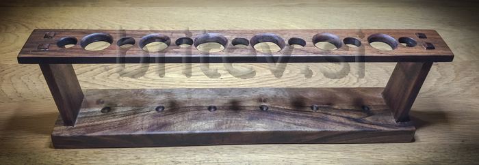

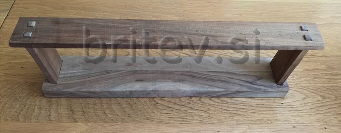

sestavljanje in tuhtanje kako bi bilo se boljse narediti, kombinirati itd..

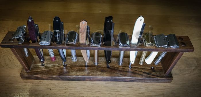

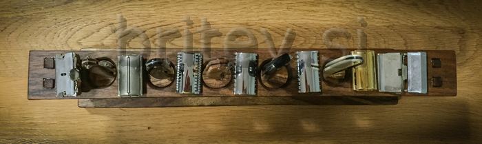

luknje za vpenjanje spodaj in zgoraj

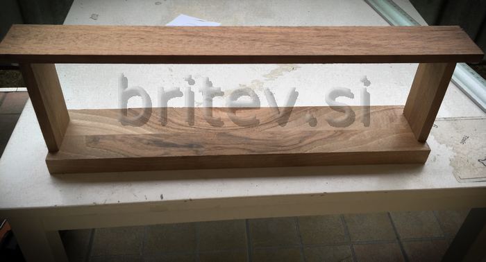

sestavljeno skupaj pred vrtanjem lukenj

cas izdelave,.. ene 10h, mogoce se kaj zraven. najvec casa je vzela izdelava spojev, torej lukenj na spodnji bazi, ter lukenj in rogljev na zgornji, vse je delano pod kotom, saj sta vertikalna nosilca pod kotom,.. tezava je ta da nimam delavnice in nevem kaksnega orodja, kar malo otezi stvar,.. orodje.. zaga, dremel, bor masina, smirgel, lepilo, olje ..
