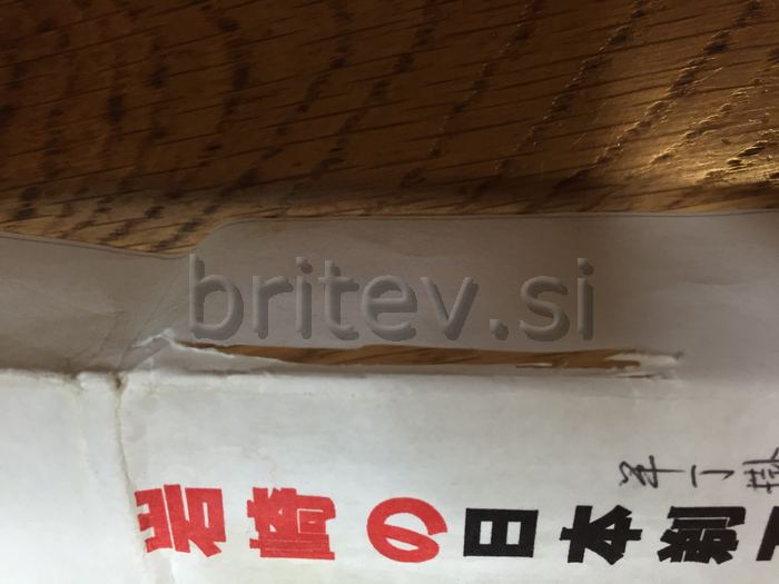

Gre za klasicno japonsko britev (kamisori), ki ima daljsi rocaj, nima pa zascite za rezilo. Ta britev je bila v pairju ter v skatli. Tezava pa je da se britev zaletava v papir v katerega je ovita in se posledicno krha (se je zgodilo ze med posiljanjem oz na poti do mene, pozneje pa verjetno ob vsakem premiku).
razrezan zascitni papir )prereze se ze ob dotiku, rez papirja seveda krha britev

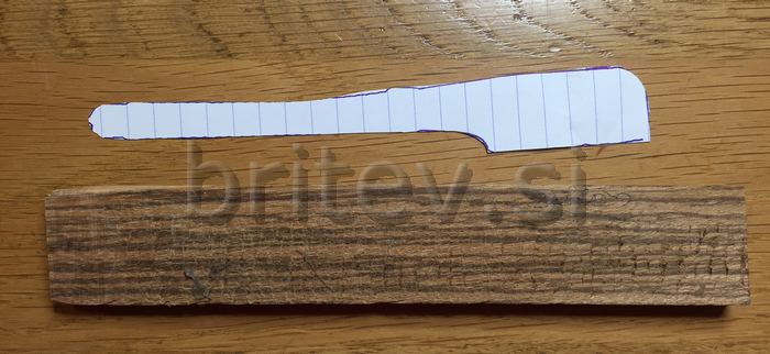

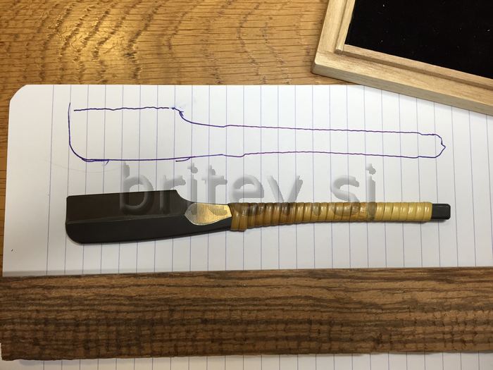

silhieta rezila za template ob delu
kamisori in silhueta

..izbral sem les zebrano, vsecen les, tudi trd (kar je glede na tanke strene vazno (vse skupaj ni smelo biti debelejse od 8-9 mm ,da je se slo v skatlo s kamisorijem

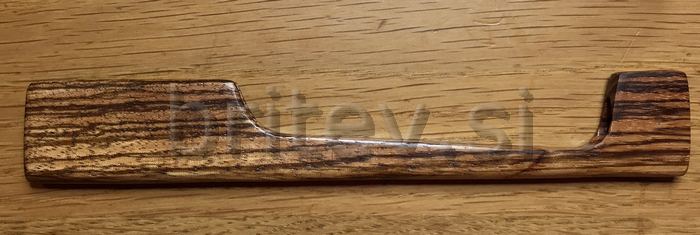

po grobi ideji kako naj bi stvar izgledala (v glavi) ter par urah hitenja (da sem lahko danes koncal) je bila stvar koncna (poliran in oljan les)
zascita
Kamisori Iwasaki protection sheath www.britev.si (4).jpg (34.24KiB)Pogledano 5844 krat

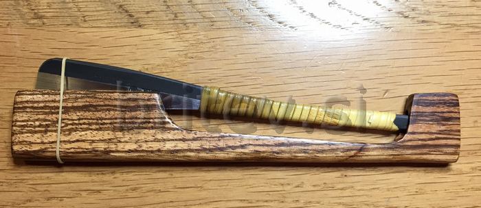

zascita s kamisorijem
Kamisori Iwasaki protection sheath www.britev.si (5).jpg (46.67KiB)Pogledano 5844 krat

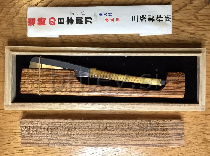

kamisori z zascito v skatli
Kamisori Iwasaki protection sheath www.britev.si (1).jpg (74.84KiB)Pogledano 5844 krat

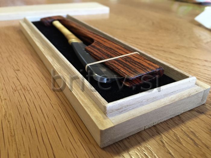

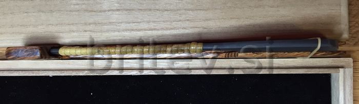

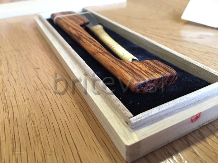

¸..se stranski fotki v skatli..
Iwasaki Kamisori protection www.britev.si.jpg (53.54KiB)Pogledano 5831 krat
Iwasaki Kamisori protection 1 www.britev.si.jpg (54.86KiB)Pogledano 5831 krat
