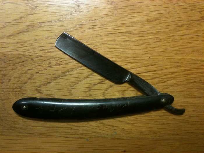

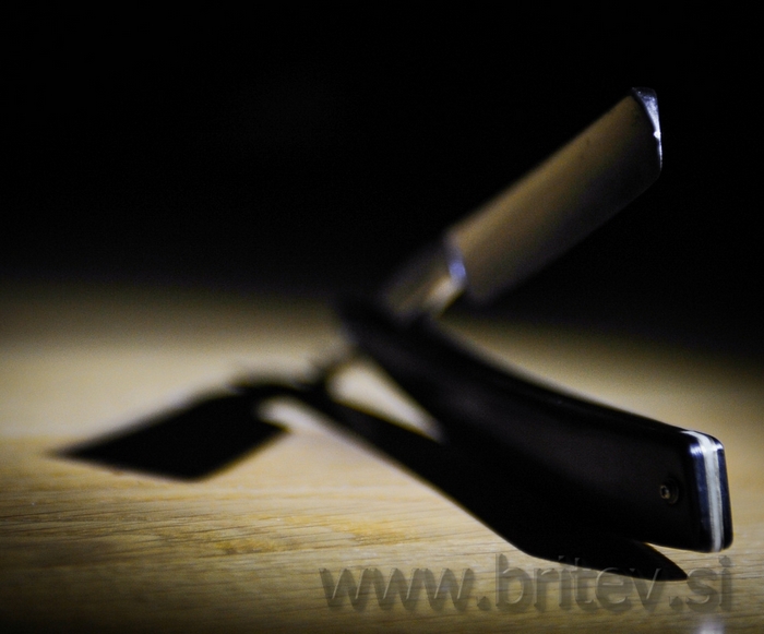

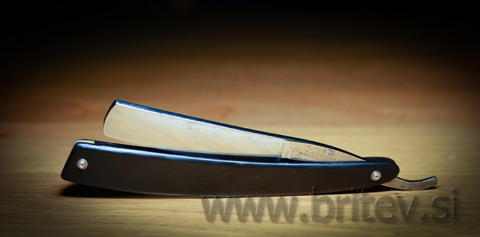

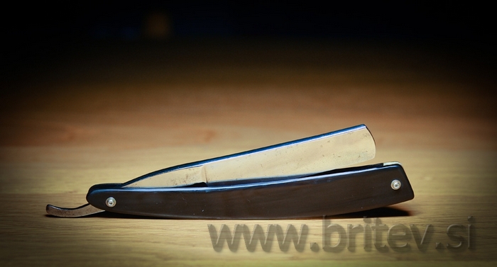

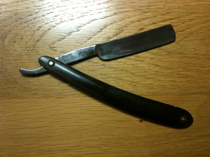

G. Johnson je izdeloval britve od 1810 do 1855. Britev je bila precej zdelana, po kar nekaj vlozenega dela (ravnajnje tanga, ciscenje in poliranje rezila, sleevanje predhodno vrtane luknje) je nastalo to kar vidite psodaj na slikah spodaj. Originalni rocaj iz roga je bil prevec slab (pozrt zaradi grabljenja tanga, pozrt od crvov, zvit..) Glede na starost se na ociscenem rezilu pozna malo "pitting-a", rocaji so iz cca 2 mm debelega rjavega bivoljega roga, Wedge je narejen iz 1 sloja stabilizirane kamelje kosti in 2 slojev medenine, vijaki inox torx, podlozke inox in medenina bullseye..
PS. fotke so nastajale pozno v noci in posledicno je kvaliteta ustrezna, predvsem barva oz cudni pridihi barve na rezilu na nekaterih fotkah,..
Zacetno stanje:
G Johnson straight razor @www.britev.si (4).jpg (293.62KiB)Pogledano 6765 krat
G Johnson straight razor @www.britev.si (5).jpg (284.79KiB)Pogledano 6765 krat
Koncno stanje (vmesnega nisem slikal)
G Johnson straight razor @www.britev.si (2).jpg (129.92KiB)Pogledano 6765 krat
G Johnson straight razor @www.britev.si (3).jpg (136.8KiB)Pogledano 6765 krat
G Johnson straight razor @www.britev.si (10).jpg (202.11KiB)Pogledano 6765 krat
