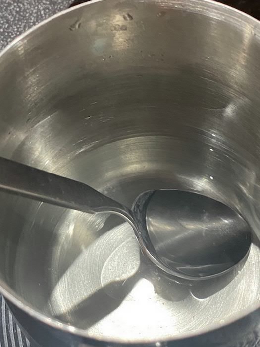

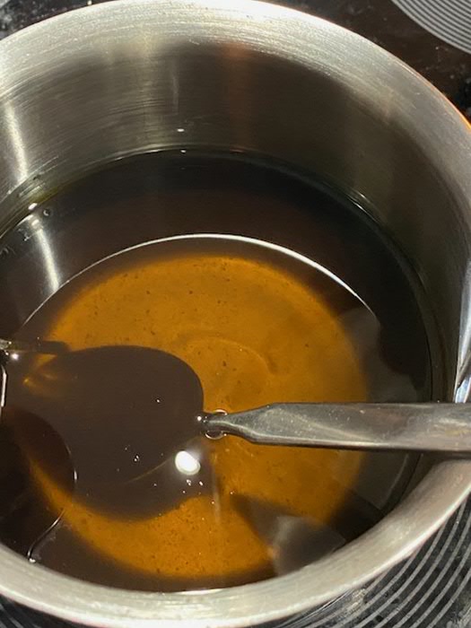

Najprej sem olje lovorja (ki je kar drago) segrel da se je lepo raztopilo (je precej gosto), nato sem dodal olivno olje (iz Eurspina :)). V drugi posodi, sem med hlajenjem pripravil raztopino NaOH, najprej sem ciljal na 10M, nato sem zredčil na 7M, ker se NaOH ni hotel do konca raztopiti.
Olja
NaOH

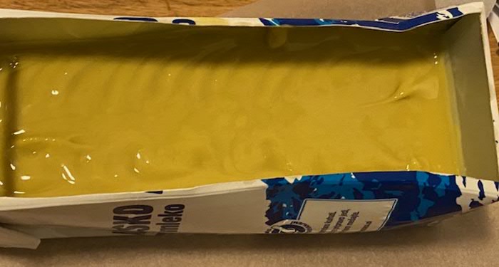

Nato sem oboje pocasi združil ter mešal da je zreagiralo, spodaj je vlito milo v "model"

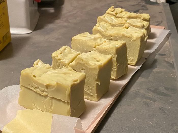

Razrezano na kose
Sedaj naj bi milo zorelo od par tednov do 2 leti, sam ciljam na par mesecev.
