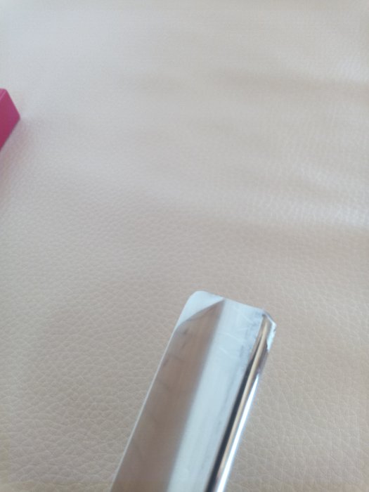

Pozdravljeni ker sem štor in mi je padla na tla moja najljubša britev iščem junaka ki bi jo popravil. Saj bi lahko probal sam, pa s bojim da bi zlomil konico.

To je sicer moje mnenje ampak… neke dobre resitve ne vidim.. britev je zelo trda in me cudi da ni ob udarcu pocila, sploh glede na to da je hollow grind .. po moje je dobra sansa da poci ce bos ravnal, manj sans da poci je ce jo razjeklis in zravnas jo bos moral spet kaliti, ko kalis se ponavadi tako tanko jeklo malo zvije in bos spet imel tezavo.. vsekakor pa mislim da je ne bos mogel tako dobro naravnati (tudi ce ti ne poci) da bos lahko dobro brusil (imel poravnan rezilni rob s hrbtenico)..
Sam sem enkrat na eni ca 200 let stati britvi uspesno zravnal (ze prej) zviti tang (ne rezilo) a sem na eni strani segrel, in na drugi rezilo aktivno hladil, tu to ne pride v postev.
Vem da ni novica ki jo boces slisati a po moje je se najbolje da jo skrajsas tako da ostane samo nezviti del.

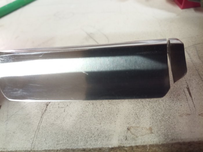

Odgovor Napisal/-a JakobB » 04 Okt 2022, 23:54
Valda sem ferderbal . Zlomul špico. Tko da se bom bril s tem, kar je ostalo. Buksl mam dve zlomljeni britvi, od katerih le ena brije

Verjetno je boljse da jo skrajsas ker:
- te zna spica uzrezati
- lahko da je na koncu spice minimalno zvita

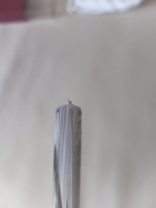

Odgovor Napisal/-a JakobB » 05 Okt 2022, 09:08
Ja seveda sem pobrusil špico. Nisem pa je še skrajšal.

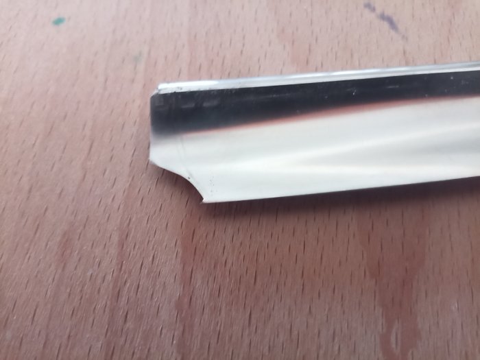

Odgovor Napisal/-a JakobB » 04 Nov 2022, 22:53
Krajšanje
