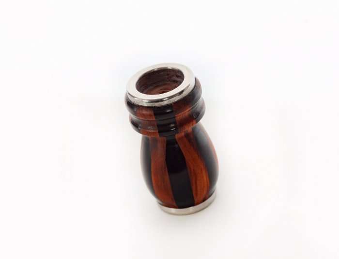

Ročaj002
Evo novi ročaj v moji izvedbi
material
les sliva(posekal sosedovo) :D :D :D
epoxy smola
epoxy pigment
inox
moje delo

Vrhunsko, bravo!
Daj nam malo opiši postopek če se ti je.

Veseli me da ti je rocaj vsec v njega sem vlozil kar nekaj truda . Kaj se tice same izdelave ni nekaj prevec komplicirano,kos slivovega lesa sem na grobo obdelal na priblizne dimenzije kot je potrebno za rocaj dal v mikrovalovno susit postopoma da ne raspoka ko je les bil suh po dolzini zreskal cca 10 mm 'V" utre da se lahko vlije epoxy potem dobro ocistil dal v plasticno sev z notrànjim premerom kot je premer lesa zunaj cev zaprl spodaj in nalil epoxy kateremu sem dodal crn pigment to se susilo cca 24 ur ostalo je delo na struznici grobo struzenje oblike,fino struzenje,brusenje od grobega brusnega papirja na koncu zelo fini brusni papir polir pasta za epoxy in les inox dodatke naredil in spoliral zleppil z epoxy lepilom ln na koncu sfinisiral z polir pasto.
Moram povedat da sem rocaj izdelal brez bilo kaksne skice ali nacrta zamisel in sliko sem imel v glavi😀😀
Sem pa tehnicni tip obvladam delo na strojih rocaj je bil izdelan na klasicnih strojih za kovino
