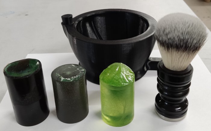

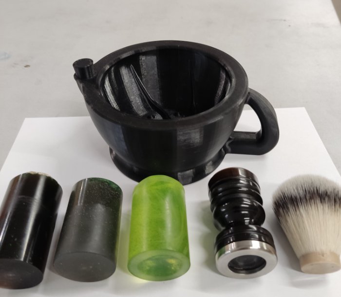

Prva stvar sprintana na 3d printerju je posoda za pripravo pene super zadeva proti pričakovanju pozitivno presenečen
Tje še malo špilanja z epoxy smolo in izdelava ročaj za čopič(ni še dokončan) mogoče pri dvaesetem poisusu bom zadovoljen :D :D :D

Ze to zdaj izgleda zelo lep izdelek :)! Copic oz vozel je sinteticen? A ferulo si sam naredil?

Ja vse sem sam naredil copic je sintetika ker ne uporabljam copice iz zivalske dlake ker nasprotujem pobijanje zivali v te namene

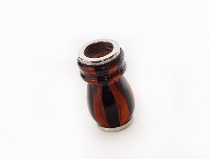

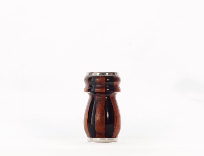

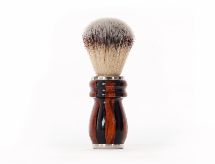

Ročaj002
Evo novi ročaj v moji izvedbi
material
les sliva(posekal sosedovo) :D :D :D
epoxy smola
epoxy pigment
inox
moje delo
Priponka IMG_0142.jpg ni več na voljo
Priponka IMG_0143.jpg ni več na voljo
Priponka IMG_0144.jpg ni več na voljo

Odgovor Napisal/-a Klamzi » 12 Avg 2022, 17:42
Vrhunsko, bravo!
Daj nam malo opiši postopek če se ti je.

Veseli me da ti je rocaj vsec v njega sem vlozil kar nekaj truda . Kaj se tice same izdelave ni nekaj prevec komplicirano,kos slivovega lesa sem na grobo obdelal na priblizne dimenzije kot je potrebno za rocaj dal v mikrovalovno susit postopoma da ne raspoka ko je les bil suh po dolzini zreskal cca 10 mm 'V" utre da se lahko vlije epoxy potem dobro ocistil dal v plasticno sev z notrànjim premerom kot je premer lesa zunaj cev zaprl spodaj in nalil epoxy kateremu sem dodal crn pigment to se susilo cca 24 ur ostalo je delo na struznici grobo struzenje oblike,fino struzenje,brusenje od grobega brusnega papirja na koncu zelo fini brusni papir polir pasta za epoxy in les inox dodatke naredil in spoliral zleppil z epoxy lepilom ln na koncu sfinisiral z polir pasto.
Moram povedat da sem rocaj izdelal brez bilo kaksne skice ali nacrta zamisel in sliko sem imel v glavi😀😀
Sem pa tehnicni tip obvladam delo na strojih rocaj je bil izdelan na klasicnih strojih za kovino

Zgleda vrhunsko :). Kaksen vozel pa si da noter (pa kje nabavil :))?

Silvertip/Tuxedo Synthetic Shaving Brush kvaliteten vozel zelo prijazen do obraza sintetika ker ne uporabljam čopičev narejenih iz dlake živali kupil sem ga na Ebay mislim da je prišel iz Anglije .Č e poznaš kakšno spletno stran kje kupit vozle v EU se priporočam ker mi se ne da ubadat z carinami
