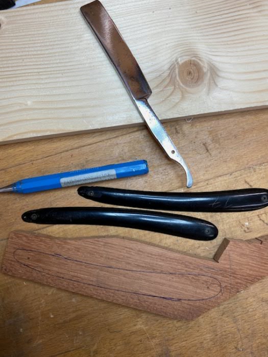

Zadnjic sem se lotil obnove 1 britve, rocaji so bili itak zanic, pa britev je imela 1 mm zob ker je nekdo z njo hotel po moje nekaj odsekati. Sike before nisem poslikal, ampak, najrpej sem jo dal narazen, odbrusil toliko britve da sem zob pobral ven, nato sem zacel cistiti rezilo, najprej z brusilnim sredstvom, nato s polirnimi.. .

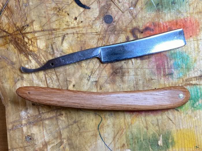

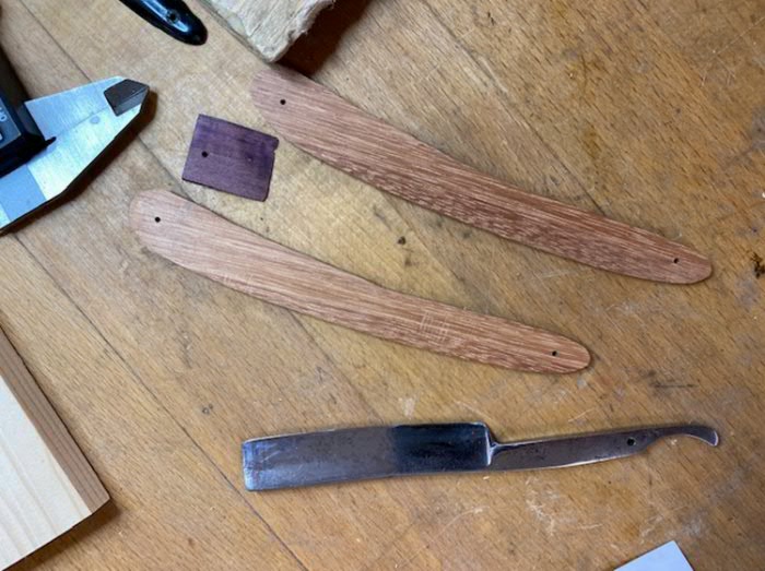

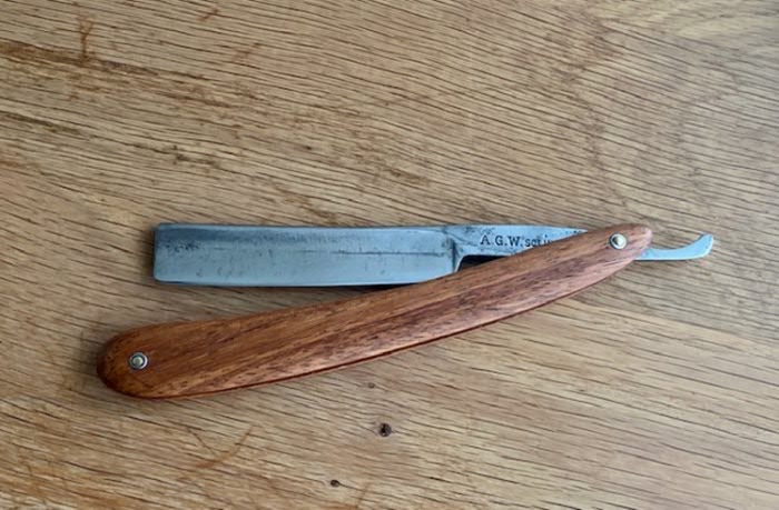

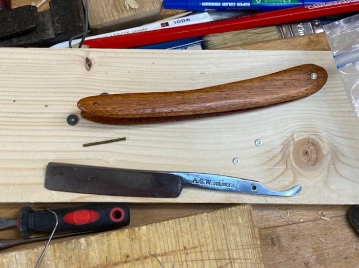

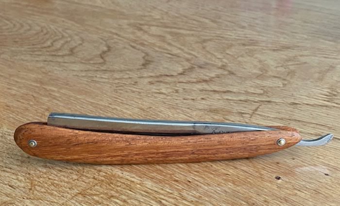

Ko je bila ociscena, sem naredil nove rocaje, zakovicil brotev ter se lotil brusenja, grit 600, 1000, 3000, 5000, 8000 in 10000, prvic sem brusil cca 2h, ni bio ok, naslednjic spet znova, se dobri 2h, tudi ni bilo dobro, nato sem tretji dan spet znova, slabi 2 h in na koncu se naravni japonski kamen in je bilo ok :)...
Se slike, od cca izdelave rocajev naprej:
