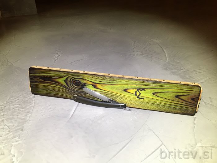

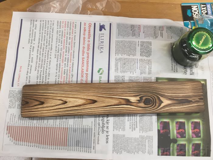

.. prijatelj ni imel stropa pa sem se lotil izdelave enega... da ne bo čisto navaden sem naredil paddle strop, torej trop ki je na deski in je (v tem primeru) podložen s peno, da se lepo, malo ukrivi ko stropaš britev..

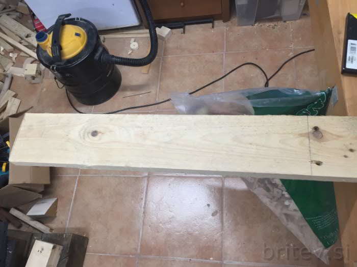

navadno desko sem odrezal :)

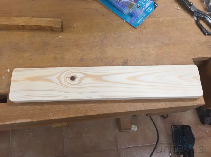

jo poublal..

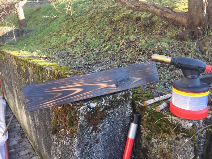

zažgal.. da sem potem lahko dobil "shou sugi ban" finish (več tukaj (KLIK))
..skrtačil

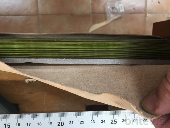

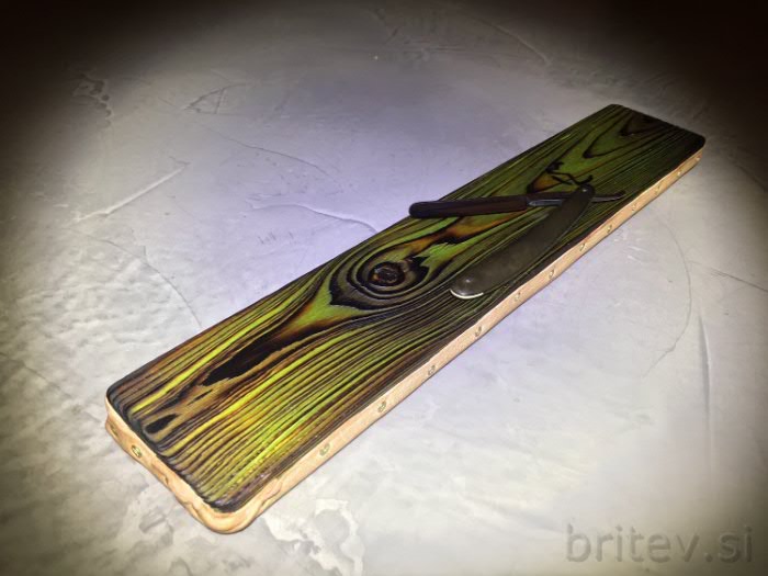

..pobarval ter nalepil gor peno

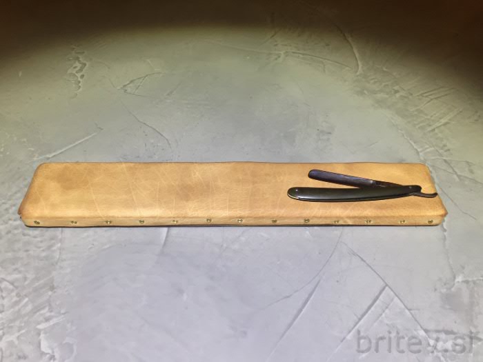

napel usnje in naoljil..
strop super dobro dela, se zelo zadovoljen :)!

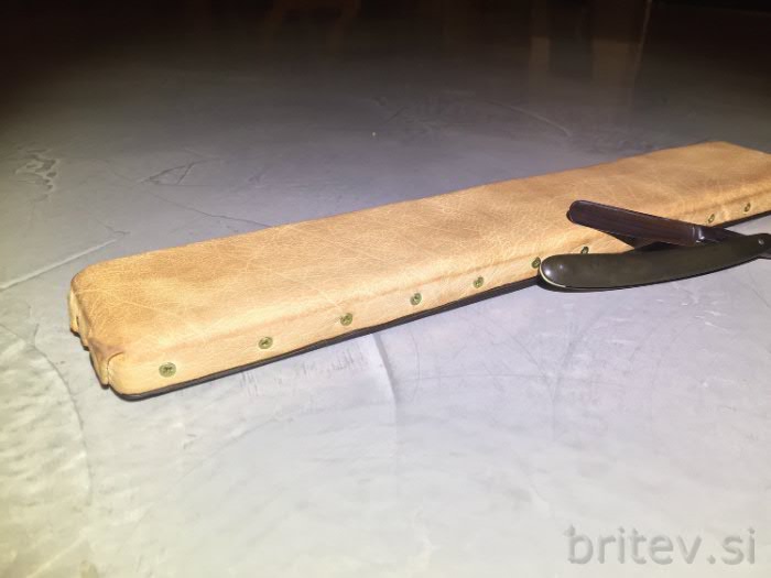

.. se spodnji del :)

Ja paddle stropi so stropi na deskah, torej us ne nepljeno na desko, lahko so padded, kar pomeni da imajo spodaj npr peno da se usnje malo zvije in lepse oz. boljse stropa.
