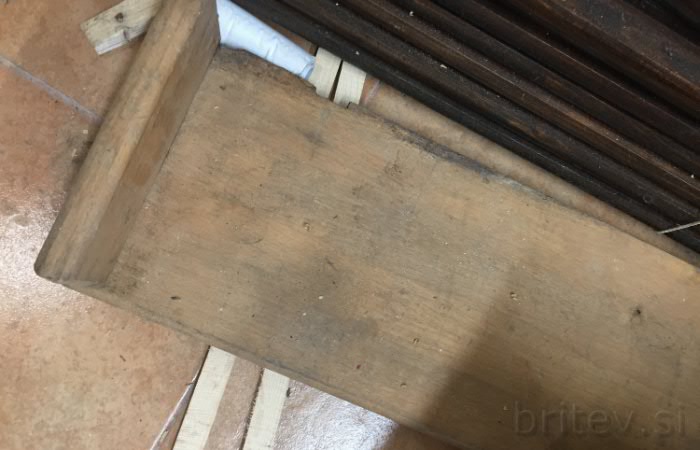

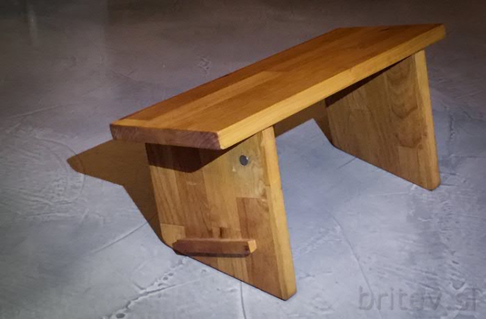

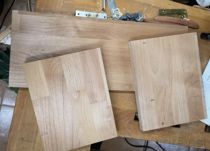

... na začetku je bila stara polica (po prvici pvedano sem mislil da je gnila) ...
ko sem odrezal slab del stran in jo poublal je izgledala že bolje ... za kakšen les gre pa ne vem, za hrast je prelahek

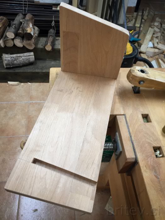

v bistvu je bil namen narediti pručko, klopco, na kateri se sedi/kleči in je zložljiva, brez lepljenja, brez tečajev..

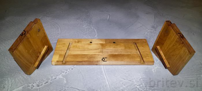

za vsako nogo sem zato naredil utor v obliki latovičje vezi, na vsaki nogi pa komplementarni profil lastovičje vezi..
da stvar ni v 3 kosih ko je razstavljena, sem dodal (prilepil) še po 1 profil na stran vsake noge, da se lahko sestavi skupaj z delom zasedenje tudi v "spravljenem" stanju. Da ne leti narazen ko je spravljena sme doal še magnetke ki držijo stvar skupaj :)..

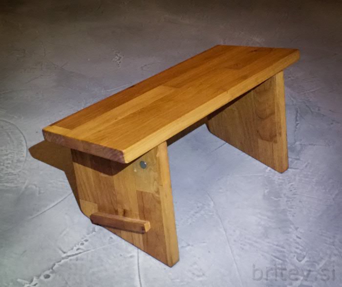

končni izdelek...

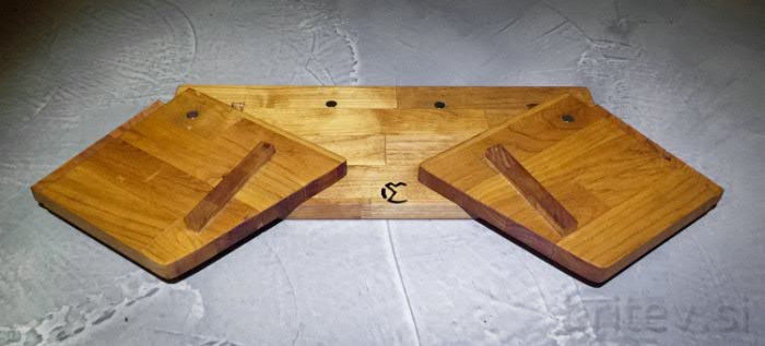

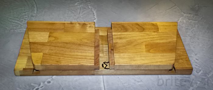

.. zložen...

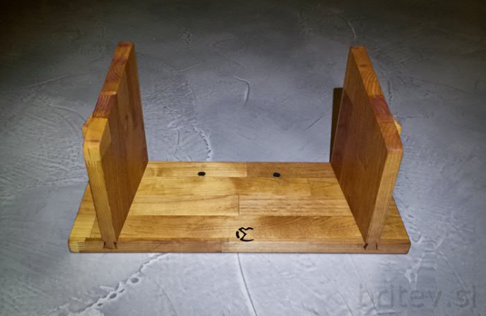

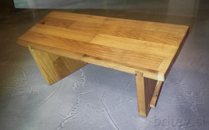

..v procesu sestavljanja..
....in sestavljen....
