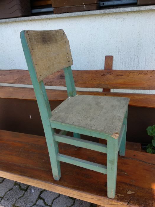

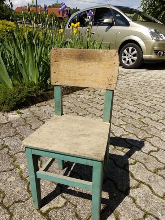

Pred nekaj časa sem dobil precej star stol, revežu so se leta že zelo poznala. Želja je bila da ga renoviram.
Takšen je bil..

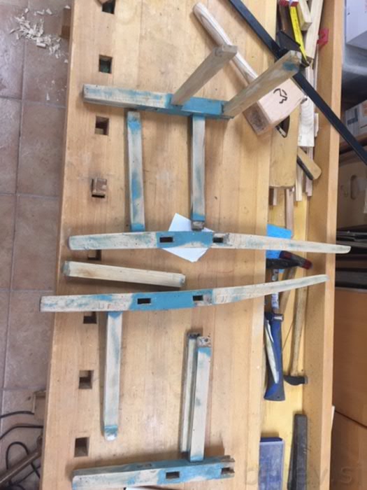

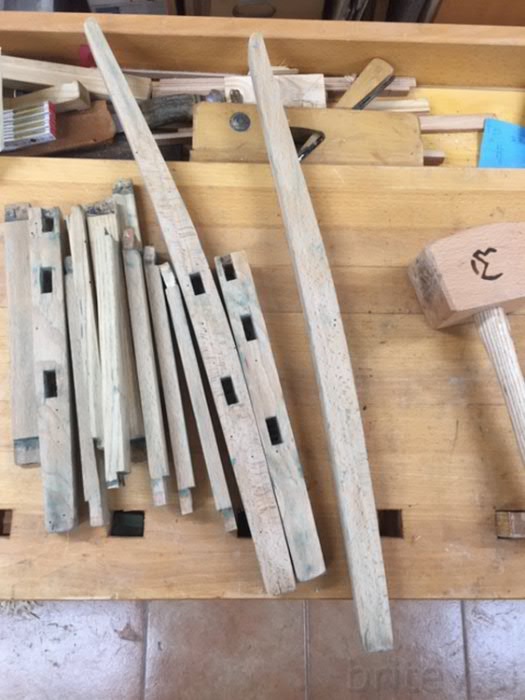

nato sem ga pobrusil, popolnoma razstavil in spet pobrusil..

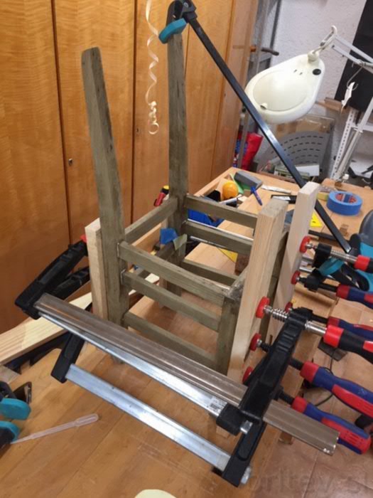

...spet sestavil in zlepil ..

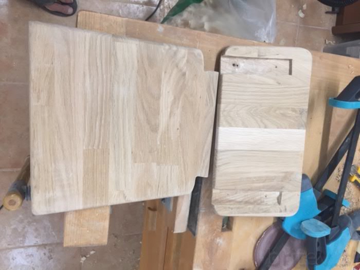

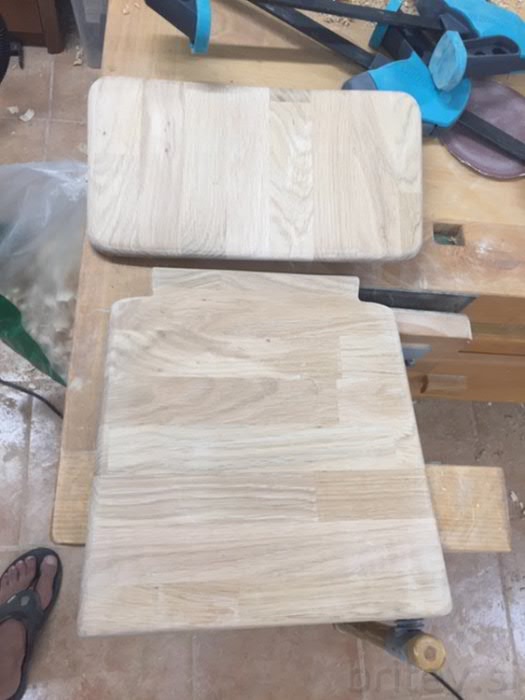

.. staro sedalo in naslon sta bila žal preveč slaba (vezana plošča iz 60ih)
..zato sem naredil nova iz hrasta (okvir je bukov)..

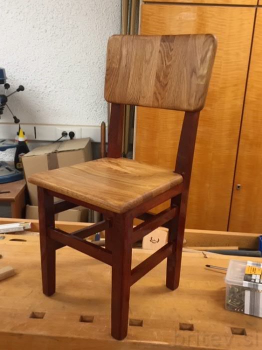

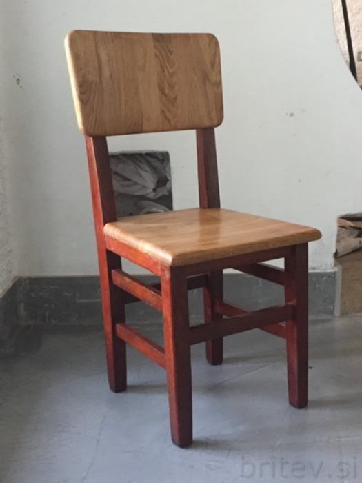

In še kočni izdelek (sedalo in naslon sta oljana, okvir pa barvan z barvno glazuro)
