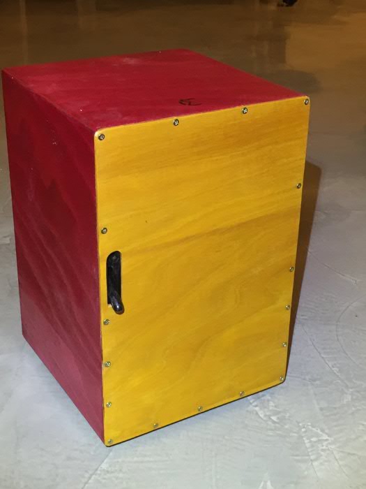

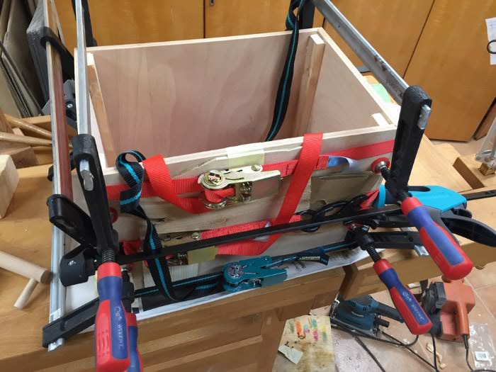

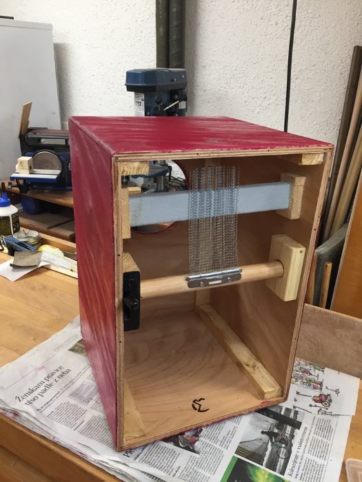

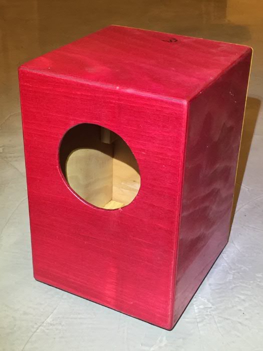

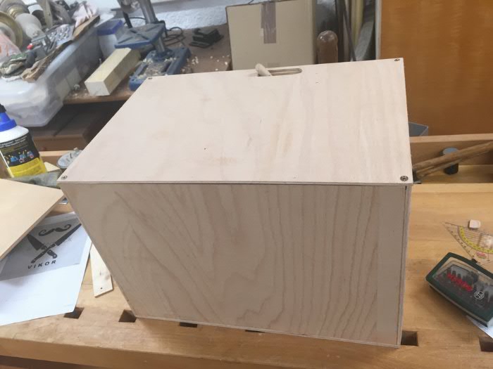

Pred nekaj casa sem se lotil delati cajon, torej tolkalo ki je v obliki skatle. Skatla ima zadaj luknjo oz odmevnik, namesto membrane ima najveckrat vezano plosco, ki ni lepljena na cajon ampak vijacena(da lepse vibrira). Dodatno imajo nekateri cajoni noter se ti. snare (jeklene strune, fedrcki, ki izhajajo iz nekaterih bobnov (ne poznam imena) in dodajo malo kovinskega zvoka, s tresenjem. Snare je lahko fiksen, lahko pa ja nastavljiv.
Cajon, k isem ga naredil ima nastavljiv snare, dodatn ose lahko nastavlja stopnjo pritiska snare-a na membrano, lahko se snare tudi dusi s filcem... to uravnava crno stikalce na strani membrane, stikalu se lahko nastimma tudi upornost oz trdost odziva (preko vijaka).
primer cajon-a (ne mojega) v akciji :).. KLIK
se slikovni material :)

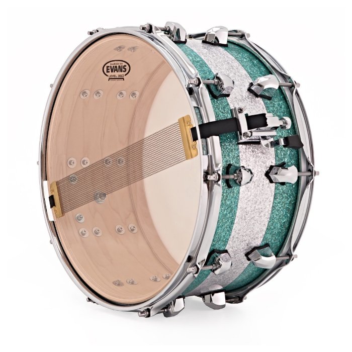

snare ima vsak mali boben iliti doboš (snare drum), ki ga z vzvodom pritisneš ali odstraniš na spodnjo membrano...za lažje razumevanje, vsak bobnar v osnovni postavitvi ima mali boben med nogami....
SNARE DRUM.jpg (82.38KiB)Pogledano 9850 krat

13 Jan 2019, 17:45
dovolj tanka in suha vezana plata bi dovolj lepo vibrirala, odmevala, če bi jo zalimal...glede na to, koliko vijakov si dal je efekt isti....kvečjemu zaradi vijačenja lahko pride do stranskih nezaželjenih vibracij...to ni kritika...govorim iz izkušenj, ko ti inštrument "zuji" pa ne veš zaradi česa....nekje je odprt ali počen...

@G_man: sprobal, meni je fajn. Itak je tudi za otroke (tudi po barvi lahko sklepas). Drugace pa mam zdaj brado tako da mogoce sem celo bil :D.
@brico: v veliki vecini so vijacene, zgoraj manj spodaj bolj. Kolikor vem zaradi tega da lahko z zatoskanjem vijakov malo reguliras razlicno vibriranje glede na lokacijo, pa verjetno ce kaj poci da lazje zamenjas.
Ko sem vijacil sem pazil, ohisje bi moglo bot ok, membrana je pa ful tanka in se strinjam da se zna poznati, se niti ne veselim casa ko bom moral menjati :D.
