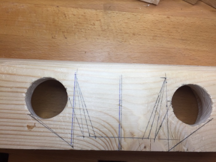

Odgovor Napisal/-a miha » 16 Jul 2018, 15:49
Nekaj casa nazaj sem si naredil enostaven pasiv i z ocnik za telefon.
Zadnjic sem se lotil izdelave drugega za prijatelja:.

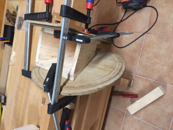

Odgovor Napisal/-a miha » 17 Jul 2018, 14:34
... slaba zveza je naredila svoje, se slike verzije 2 :)...

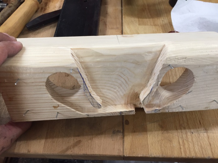

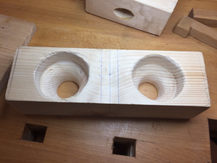

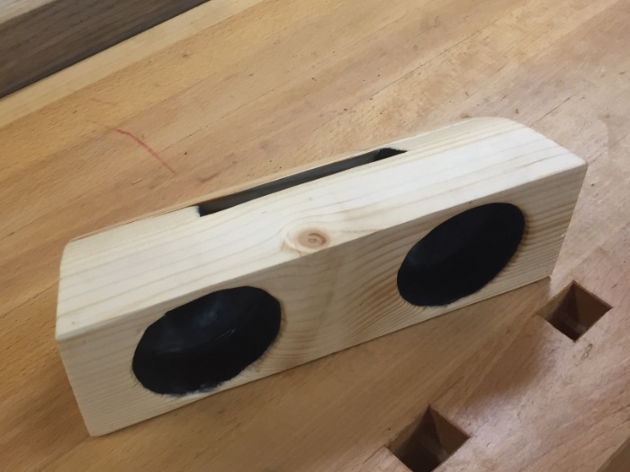

Odgovor Napisal/-a miha » 17 Jul 2018, 14:58
Lezisc za telefon, luknja se zoza da se vsak danasnji telefon ustavi in so zvocniki nezakriti (so na razlicnih mestih), potem sta kanala za zvok ki se koncata v odbojniku, luknjah.

Odgovor Napisal/-a miha » 17 Jul 2018, 15:27
Nic od tega, to je samo “odbojnik”/usmerjevalnik za obstojec zvok ki pride iz telefona, nic signala, kablov, membran..

Odgovor Napisal/-a miha » 17 Jul 2018, 15:43
Usmerjevalnik zvoka ki pride iz telefonovega zvocnika (ta “pasivni zvocnik” nima membrane).
