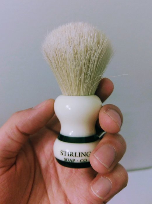

Tole je čopič:
Stirling boar.jpg (36.29KiB)Pogledano 10500 krat
Pred kratkim sem ga kupil, ker mi je ročaj všeč in hotel sem imeti enega prasca prave velikosti (širina vozla 24mm). Vsi moji so namreč dokaj veliki (Omega pro 49, Omega 20102), Somegue-i, ki so bili malo manjši, pa so se tako razcveteli, da jih ne uporabljam več.
Skratka, izkazao se je, da je vozel je zelo slab, na britje izpade po 10 dlak ali več, "glue bump" je zelo izrazit. Naj še povem, da so pri shavingtime, kjer sem ga kupil takoj odreagirali na moje vprašanje o puščanju dlak in vrnili kupnino.
