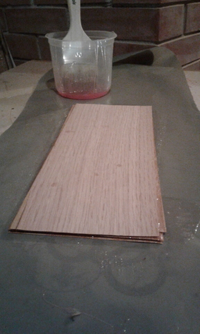

Danes sem preizkusil britev brez ročaja (ni ravno udobno). Poleg tega pa ni pravega občutka. Če ni ravno kamisori je treba nekaj naredit.
Les sam je potrebno primerno zaščitit (razen eksotičnih izjem), drgače les "dela".
Sam zato raje uporabljam laminiran les. Za tole britev sem vzel 6 plasti furnirja, "zlepil" pa sem ga z poliester smolo (ceneje od epoxi-ja).
Za danes sendvič. Jutri naprej.

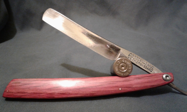

OKAPA, kumpanjo...povej kaj je za tebe laminat...a z debelino furnirja ki ga laminiraš dobiš predvideno debelino scalea...da ti ni treba dodatno dodelavat, ali ti je laminat toliko všeč...spoštujem...sploh če je kombinacija lepih exot...
če mi pokažeš laminirano britev ob strani, hmmmm, nisi mi nič pokazal...če jo dobro poslikaš po dolgem pridejo do izraza plasti...še zmeraj ne štekam v čem je poanta...lažje delo?...tebi je všeč... večja trdota scalea?...OK...
jaz sem tudi za hec naredil par polizdelkov...ti, vidim stremiš popolnosti...good...spoštujem...konec koncev, jaz sem samo postranski opazovalec in moje mnenje ne šteje...tukaj je bolj expert @miha@..ko gre za identično kopijo scalea za določeno britev...tudi sam je prejel par kritik na sosednjih forumih...meni osebno to ne pomeni nič...raje imam osebni pristop in umetniško žilico pri izdelavi končnega izdelka...upam da me razumeš...laho pa tudi razvijemo debato...yebi ga sad... 8-)

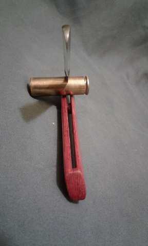

Tudi pri fotki iz strani je brušeno čez tri plasi, se pa niti ne opazi. Trdota je večja, dela je več, tako, da si nič ne poenostavim.
Delam pa vse to, zaradi "osebnega pristopa". Če se le da, mora biti nekaj posebnega.
