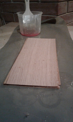

Danes sem preizkusil britev brez ročaja (ni ravno udobno). Poleg tega pa ni pravega občutka. Če ni ravno kamisori je treba nekaj naredit.
Les sam je potrebno primerno zaščitit (razen eksotičnih izjem), drgače les "dela".
Sam zato raje uporabljam laminiran les. Za tole britev sem vzel 6 plasti furnirja, "zlepil" pa sem ga z poliester smolo (ceneje od epoxi-ja).
Za danes sendvič. Jutri naprej.

OK, kumpanjo, les je treba zaščitit...samo, laminiran les je OK za kako pohištvo ali trpežne zadeve...nikakor nisem pristaš laminatov pri umetnosti...britev, sploh če je kovana, ali pa narejena na tvoj način, si zasluži boljši tretma....les "dela", diha, in v tem je čar lesa, da sto let diha....jupiiiiii
in da si ne bi mislil, tudi exota diha, 3sto let, v tem je kvaliteta exote...seveda za določene stvari...ne tiste ko hodiš po njim in niti ne veš kaj imaš pod nogami...če pa igraš na 200let star les, hmmmmmmm, juhuuuuuuuu...sploh če si mal čez les... ;) ...

Brico tukaj ti dam prav. Ampak počakaj na končni izdelek.

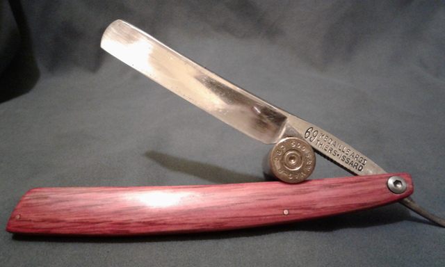

OKAPA, kumpanjo...povej kaj je za tebe laminat...a z debelino furnirja ki ga laminiraš dobiš predvideno debelino scalea...da ti ni treba dodatno dodelavat, ali ti je laminat toliko všeč...spoštujem...sploh če je kombinacija lepih exot...
če mi pokažeš laminirano britev ob strani, hmmmm, nisi mi nič pokazal...če jo dobro poslikaš po dolgem pridejo do izraza plasti...še zmeraj ne štekam v čem je poanta...lažje delo?...tebi je všeč... večja trdota scalea?...OK...

Tudi pri fotki iz strani je brušeno čez tri plasi, se pa niti ne opazi. Trdota je večja, dela je več, tako, da si nič ne poenostavim.
Delam pa vse to, zaradi "osebnega pristopa". Če se le da, mora biti nekaj posebnega.
