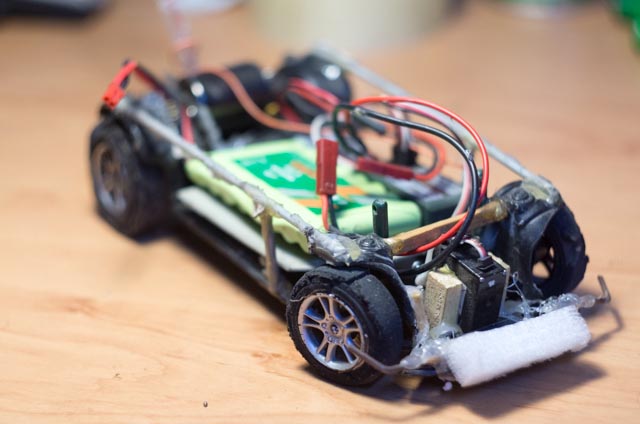

Po krajšem forumskem dopustu se mi zdi primerno, da spet kaj napišem.

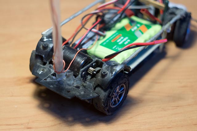

Po novem letu se mi je zahotelo, da bi se spet podal v RC vode. Že lani poleti sem skupaj spravil prvi frankenstein avtomobilček (mislim da v merilu 1/24), katerega osnova ni bila nikoli namenjena premikanju več kot nekaj metrov po stanovanju (plastično podvozje, karoserija iz litega cinka), sploh pa ne hitrostim, ki jih je zadeva po gladki cesti dosegala. Zaradi rahle nekompatibilnosti komponent sta se v dokaj kratkem času obrabila oba pogonska zobnika, kar je avto naredilo praktično nevozen.

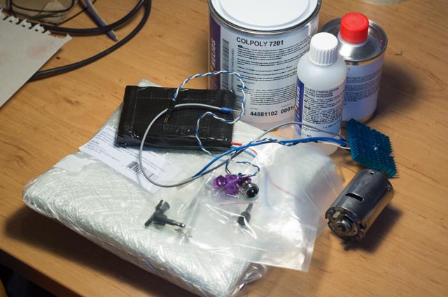

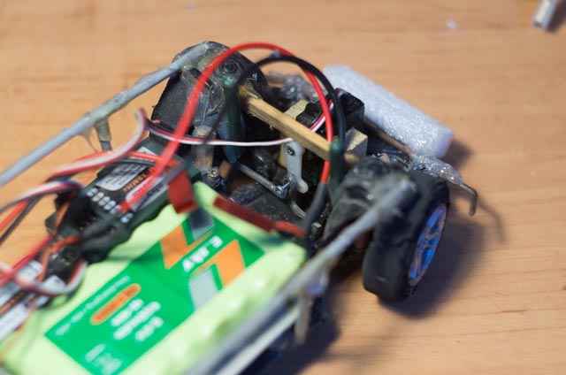

Odgovor Napisal/-a bregargasper » 10 Feb 2017, 20:21
še nekaj slikovnega gradiva ;)
Frankenstein bmw :lol: kakega zagretega modelarja bi po črevesju zvijalo, če bi videl tole
Nov projekt (ne izgleda še ravno kot avto ampak obljubim, da bo enkrat)

kaksne hitrosti pa je dosegal ta tvoj fankenstajn, in kaksne predvidevas da bo ta novi..
ps. glede na sukcesijo meril, bos naslednjega delal v merilu 1:1 :shock: :) ?
Re: Radijsko vodeni avtomobili
Odgovor Napisal/-a bregargasper » 11 Feb 2017, 00:06
Kolikor se spomnim sem na nek način prišel do hitrosti cca. 30km/h. Glede na velikost in tehnično zahtevnost novega avta bom reduktor prilagodil, da bo maksimalna hitrost okrog 50-60 km/h, bom pa sproti videl kaj mi bolj ustreza (več navora ali pa višja hitrost)
