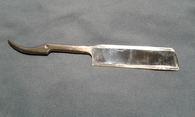

Vreme za nikamor, mal dolgčas , pa sem se lotil še enega starega projekta.
Za probo sem se lotil izdelave kline iz HSS noža za stružnico. Brusim jo že tako dolgo, da če ne bi imel kakšne druge, bi že hodil po svoji bradi.

Glede na to da ni grindana oz da izgleda kot wedge bi ti svetoval da pri brusenju das gor kaksen sloj (ali par njih) "izolirbanda", naceloma hoces loviti kot 17°, glede na debelino hrbtenice in visino rezil asi izracunaj koliko bi dodal,... naceloma, vec kot bos dal selotejpa hitreje jo bos nabrusil, vendar pazi da ne gres cez meje kota (po moje tja do 19° bo se cisto ok).. ;)

Ni čisti wedge. Sem pa "pustil" kar par ur na brusni "šajbi" . Diamant je prehuda (pregreva", kamen pa zelo hitro izgubi ostrino in ga je potrebno na novo "načeti".

potem pa samo vzrtajno pa bo na koncu rezultat :).
