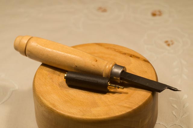

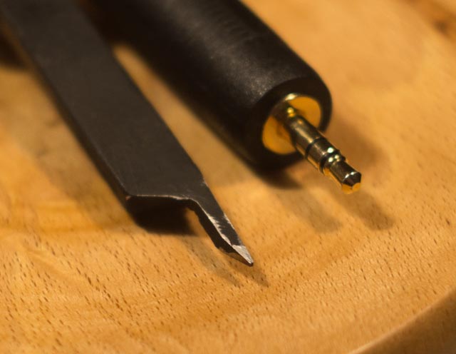

Tole je bil današnji hitri projekt izdelave dela, ki sem ga nazadnje pri struženju vrtavke močno pogrešal :D Material je orodno jeklo OCR12, kaljeno in popuščeno na približno 63 Hrc. Predhodno se z dizajnom nisem ukvarjal, ker mi je bilo ljubše risati z brusilko, kot pa s svinčnikom :lol: mogoče bi bilo bolje, da bi postavil rezalni rob na spodnjo stran dleta in tako ohranil rezilo v ravnini s celotnim kosom jekla, tako pa bom moral biti pozoren, da mi dleto ne uide preveč nazaj. Namen tega orodja je popravljanje izredno majhnih lukenj in izdelava utorov, za katere so druga dleta prvelika. Sama izdelava mi je vzela manj kot pol ure, sem pa uporabil že narejen ročaj, ki je bil pred tem del drugega dleta, katero pa je že poleti dobilo nov ročaj.
Za referenco velikosti je na sliki priložen 3.5mm audio jack adapter.
