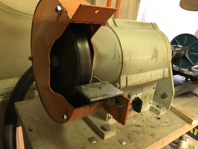

dobra noč sotrpini in soforumaši...par fotk o čem sem govoril:
makinja je prilagojena stružnica za les...velika hitrost...za poliranje OK...šajbe pa po želji...brusimo exote, železo, navaden domač les...za vsakega svoja šajba...in to je to...
še zmeraj lahko postružimo kos lesa...jaz se tega izogibam...nimam izkušnje...ni nič nevarnega, samo dokler mi prsti dajejo kruh se izogibam tem...
