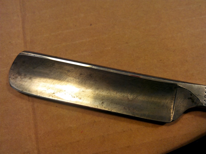

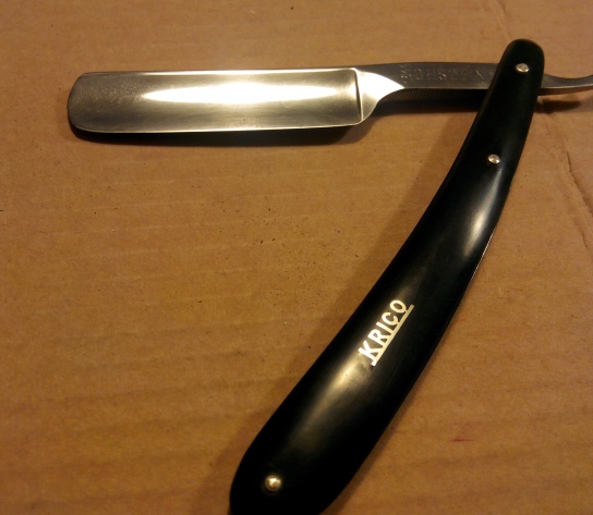

Danes sem imel malo časa in sem se lotil čiščenja britve oziroma poliranja rezila. Zopet je bila v igri Krico britev, nakateri sem se učil brušenja.

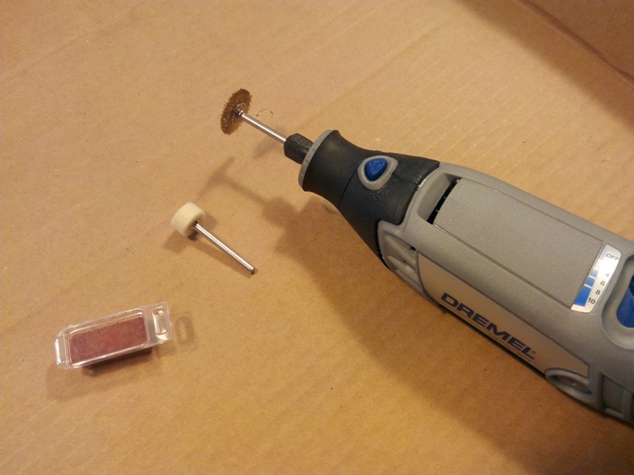

Posebej za ta namen (in ostalo brkljanje po stanovanju) sem si omislil DREMEL 3000.
Britev sem najprej temeljito očistil rjastih ostankov z žičnim nastavkom, nato pa zbrusil z vodobrusnim papirjem 320 in 600. Nadaljeval sem z nastavkom za poliranje in rdečo polirno kremo, ki je prišla v kompletu z orodjem.
Z rezultatom sem zelo zadovoljen. Ves proces mi je vzel dobri dve uri. Z dodatnim vložkom časa bi lahko dosegel še boljšo gladkost, vendar je britev sedaj delno spolirana ob tem pa ohranja karakter.

super si jo spucal :), bravo!
na sreco ni bila zeo rjava, drugace se pa clovek RES nadela.
Zicnata zna narediti kdaj skodo, sploh okrog roba, kjer je britev najbolj obcutljiva. Za filc si nabavi kaksne compounde (ce te zanima lahko tudi kaksno na druzenju receva), tudi tu je cela znanost, predvsem pa na zacetku pazi da ti ne zagrabi npr filc brite, ker jo lahko kam dobis, se bolj verjento pa da jo poskodujes... ampak spreten koakor si po moej s tem ne bo tezav ;)!
ta vecji mojstri se hvalijo da to delajo na roke,.. je pa res da so vsi vec ali manj v penziji in lahko s smirgli 2 dni drgnejo (roke jih pa tkao ali tako ze od revme verjetno bolijo tako da muskl fiber ni tak problem :twisted: ).. drugace pa to najveckrat delajo z buffing masinami,... podobnimi kot si videl pri Ostrem robu zadnjic, le da navadno vecje.. no tam pa res zagrabi in zabrise britev, in ce je kaj kam zataknjeno (npr prst ki cudno drzi, ali rob britve narobe obrnjen) pa gre se kaj zraven .. btw od teh masin pride izaz buffing za britje,. ker ko to delajo uporabljajo prbl iste ponavljajoce gibe (da cim bolj iznicijo rase s poliranjem)

Žičnati nastavek je medeninast in predvsem pride prav za čiščenje ročaja (shank) na narebrenem delu. Žičke so tako mehke, da so za seboj po čiščenju rje pustile medeninast prah, ki pa se je v nadaljevanju enostavno spoliral iz jekla. S filcem sem uporabljal rdečo pasto (compound), ki je prišla v kompletu, dodatno sem kupil še en lonček. Do sedaj s poliranjem nisem imel izkušenj in težko rečem, kako učinkovita je ta pasta, po eni uporabi se zdi OK. S to pasto sem uspešno in hitro spoliral tudi ročaj britve (scales), ki je bil površinsko poškodovan po razkuževanju. Vse dodatne informacije nadvse dobrodošle, se že veselim druženja.

To je ta rouge compound, zelo fin in cisto ok. Pazi da jekla ne pregrevas. Pri plastiki imej pocasne obrate ker ti jo zna topiti oz unicevati. Rocaje si verjetno unicil ker si uporabil etanol ali njemu podobno topilo,znna topiti nekatere umetne materiale rocajev.
Imam tako jeklene kakor tudi medeninaste in plasticne krtace a mi nikoli ne sedejo, to o cemer govoris je kot ena mesing pozlata ki ostane zabciscenjem a ne..?

Rouge compound je čisto ok in precej fin. Bi si na začetku procesa želel kaj bolj agresivnega, za konec je super. Po krtačenju je res ostala mesingasta pozlata, kar pomeni, da je material krtačke mehkejši od jekla in ga zato ne poškoduje. Glede pregrevanja je treba biti pazljiv, ker se britev dokaj hitro segreje. Merilo za pregrevanje je kar moja roka; ko je rezilo prevroče za dotik s prosto roko, ga za hip potopim v kozarec hladne vode. Temperatura tako nikoli ne preseže recimo 50-60°C, kar jeklu ne škodi.
Plastiko na ročaju sem razkuževal s Spitadermom, ki se sicer uporablja za razkuževanje medicinskih inštrumentov. Poškodbe so bile v obliki sivih lis na črnem ročaju, ki pa so se lepo spolirale in so v celoti odstranjene. Poliral sem na relativno nizkih obratih.
Dremel je nastavljiv (po katalogu) med 5000 in 32000 vrt/min. Hitrost nastavljam po občutku, za poliranje jekla recimo nekje okrog 20-25 k vrt/min in za ročaj okrog 8-11k vrt/min. Če je to optimalno, ne vem, ampak deluje.

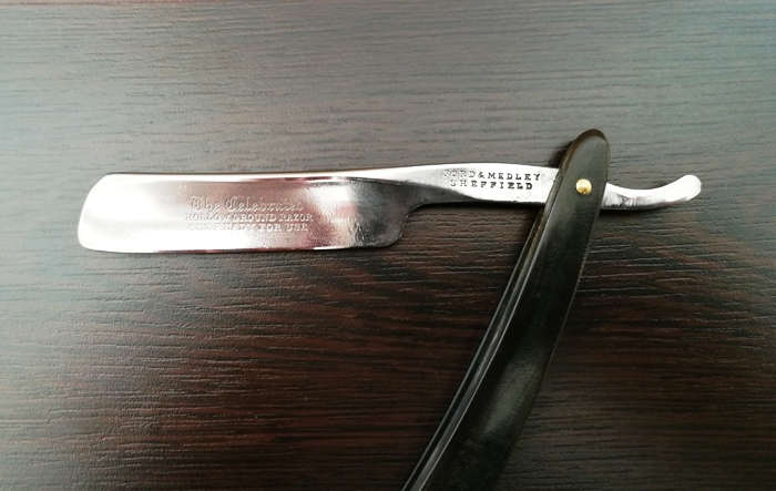

Tokrat je bila na vrsti nova pridobitev, Ford&Medley, Sheffield, 6/8, hollow ground:
Nisem se še dokončno odločil, do kakšne mere bom to britev obnovil. Potrebovala bi poliranje in verjetno nov ročaj.

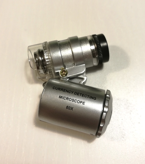

Do sedaj sem tudi precej izboljšal tehniko brušenja na Naniwa kamnih. Brušenje poteka sistematično in precej hitreje. V veliko pomoč mi je tudi draguljarski mikroskop, s katerim ocenim stanje rezalnega robu po vsakem koraku. Brušenje na kamnu višje granulacije nadaljujem šele, ko je rezalni rob popolnoma zglajen na obstoječem kamnu in po celotni dolžini, na obeh straneh britve. Če katerikoli od teh pogojev ni izpolnjen, britev ne bo enakomerno nabrušena.
