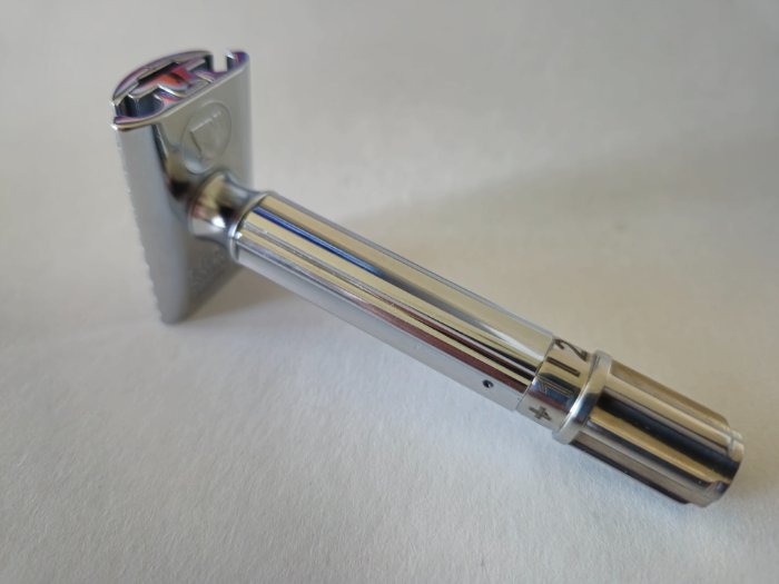

Re: malo igračkanja
Odgovor Napisal/-a monty » 28 Maj 2024, 12:36
Merkur Progress
Moja zamisel i izdelava podaljšanega ročaja

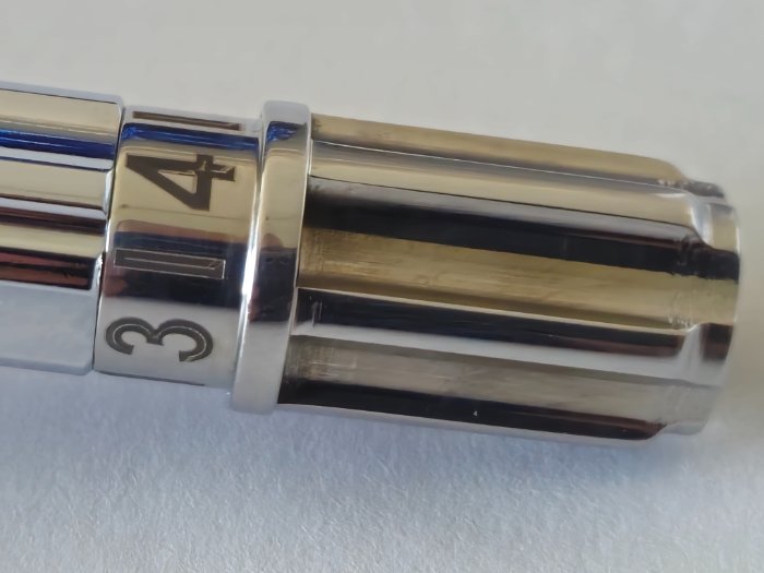

Re: malo igračkanja
Odgovor Napisal/-a monty » 29 Maj 2024, 12:29
še ena fotografija
