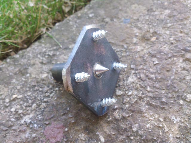

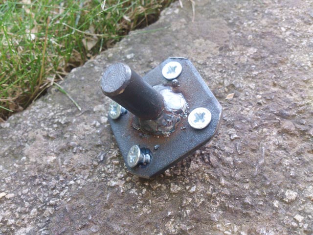

Super izgleda, bravo. Ce bos uporabil olje ki ni strupeno in spolimerizira bi moralo biti costo ok za peno. Btw, glede varnosti, ce se ne motim za sklede drugace vpenjajo les, samo iz ene strani (druga vpenjalna glava), to kar si ti delal se ti bo strcelj prej ali slej zlomil in bos lahko dobil kos v glavo.

to glede glave mi je jasno, da se uporabljajo drugačne, jaz pa trenutno nimam namena dat nekaj 100€...žal se moram sprijaznit s tem kar mam in ta sistem naštudirat...to da se odlomi ni problem, če si na to pripravljen in to delaš pri majhni hitrosti...jaz sem les stanjšal do take mere kot je na sliki šele pred oljenjem, ko so sile res majhne, posoda pa je centrirana in ne trese

Miha, očitno si me prepričal da moram imet tako glavo, ki drži posodo samo na eni strani, pa sem si jo naredil :D
Re: Od polena do posode
Odgovor Napisal/-a miha » 16 Avg 2016, 14:46
Bravo, odlicna ideja za iz edbo :)

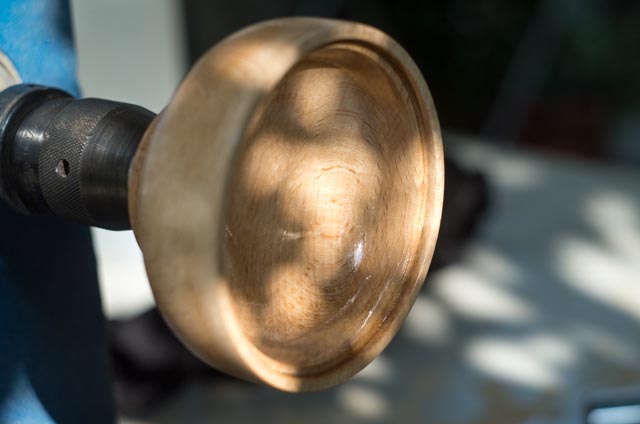

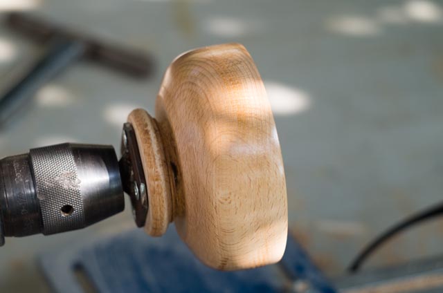

Odgovor Napisal/-a bregargasper » 10 Sep 2016, 18:13
Pa mi je uspelo spet žrtvovati eno dopoldne s stružnimi dleti v roki za (bukovo) posodico za L`Occitane milo. Postružena je v obliko mila, tako da se le-to lepo vsede noter in ga ni treba ribati. Notranjost je premazana s poliestrom (ni brušen in poliran, saj hočem popolno zaščito mila, vidi pa se ga skoraj nič) zunanjost pa je oljena z Belika interier oljem za les. Trenutno je posoda v fazi sušenja in bo v nekaj dneh nared za uporabo, saj nočem da se mi olje kot pri prejšnji posodi spere stran zaradi prezgodnje uporabe. Dobiti moram še material za pokrov, saj je ukrotiti poleno preveč zamudno. Raje kupim bukov ploh in iz simetričnega kosa postružim kar rabim.
