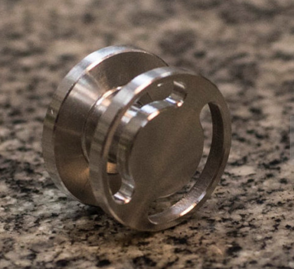

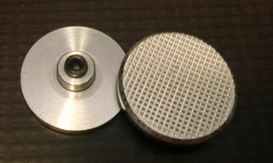

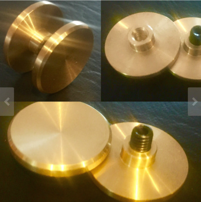

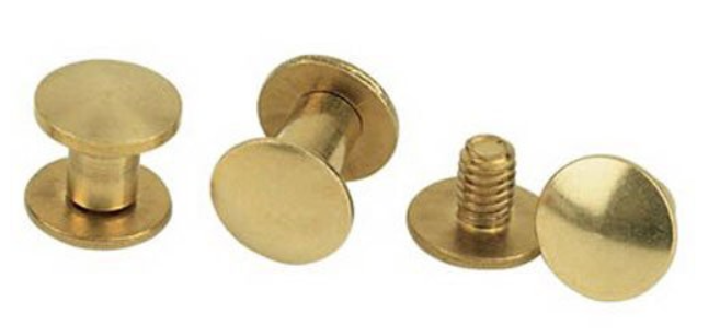

v mislih imam nekaj podobnega tem..

ali pa sraufe podobne telim (torej ce j emogoce da so na zunanji strani cim bolj ali cisto zaokrozeni in cim sirsi..
end cap.png (199.4KiB)Pogledano 11740 krat
kot receno neaj podobnega sem nasel,... samo je tezava da so stebla teh kapic dolga 6 mm (cel lager je 7 mm), kar pomeni da bodo verjetno prevec strlele ven in ne bodo scentrirane (to mogoce lahko resim z o-ringi na vsaki strani), druga varianta je da ta stebla pobrusim, stanjsam, smao potem bom verjetno navoj unicil (kamor bi prisel stebelni srauf (npr 6 mm), ki sem ga ze nasel)

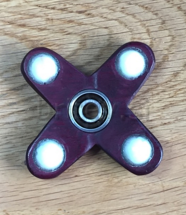

Huaaa! nov lager (silicijev nitrid ce se ne moti, no to je oznaka Si3N4) malo glasnejsi, precej lepsi tek, nic podmazovanja oz korozije... vrti se cca 3x dalj od navadnega jeklenega, ludnica :D :)!
hand spinner.JPG (273.62KiB)Pogledano 11719 krat

zdaj si me zaintrigiral....bom še jaz enega naredil....daj kako žiletko na fotko da dobim občutek velikosti...kolk je zunanji fi balinjere?
slikat zdaj ne morem ker se mi mudi, mera od centra do zunanjga kraka 4,5 cm
zunanji fi je 22 mm, drugace je to klasicni skejterski lager, 22mm, notranji fi 8 mm, visina 7 mm, ko bos delal pusti malo manj od 22 da bos fine tunal preden das noter, da ga samo porines noter brez lepljenja lagerja
lager ti lahko jaz dam ce zelis.
