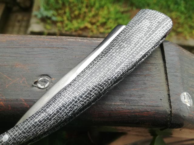

Odgovor Napisal/-a bregargasper » 02 Nov 2016, 10:28
še dve fotki že drugič končane britve :D
Sedaj vidim da bi moral za kovičenje uporabit drugačen pristop, ker sedaj izgleda, kot da mi je zmanjkalo časa in sem na hitro s kladivom zbil to britev skupaj :lol: se tolažim z mislijo, da je vsaka taka napaka pot do boljših britev
