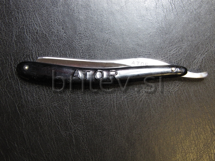

Tale britev mi je bila zelo vsec in ko se je pojavila sansa sem jo kupil... bila je kar ugodna in tudi precej odgrnajena...
ima plasticne rocaje in ker je bil glavni pin pri rezilu ocitno menjan za vijak (ki mi niti pod razno ni bil vsec) in ker je bil rocaj zlomljen ter lepljen (na sploh mi tudi plastika ni najbolj po godu) sem se odlocil poskusiti restavrirati in hkrati povecati vrednost (vsaj zame :D)

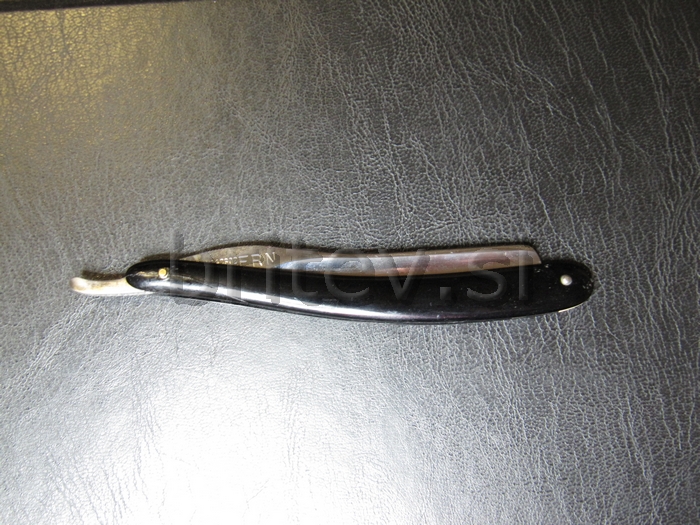

kupljena britev je izgledala tako
ERN ATOR @ www.britev.si
ERN ATOR @www.britev.si (7).JPG (361.57KiB)Pogledano 11332 krat

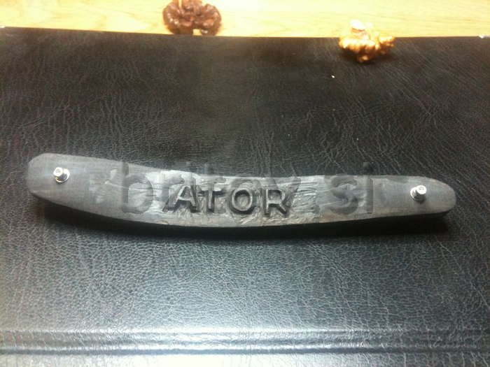

rocaj je bil pocen in zalepljen, namesto pina uporalbjen srauf, ..
ERN ATOR @www.britev.si (8).JPG (360.69KiB)Pogledano 11332 krat

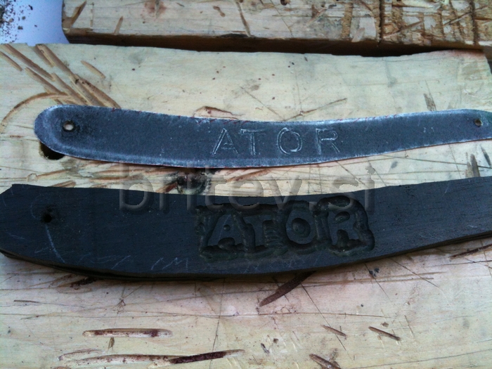

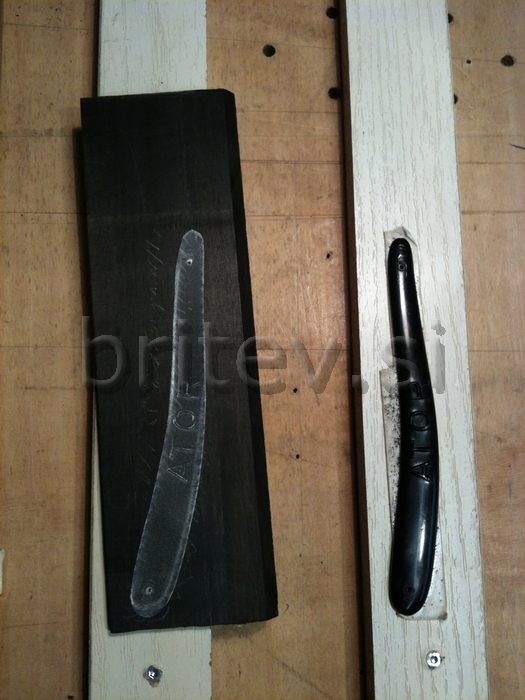

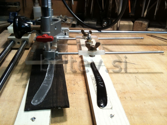

po spuscenih vseh neuspelih poskusih (ideja o izdelavi s 3d printom ali CN struznico itd) je se najvec uspeha pokazala ta kopirna masina kjer s ena levi vidi matrico nalepljeno na podlogo in na desni kos ebenovine v katerega se bo rezkalo z Dremlom napis
ERN ATOR copying setup
ERN ATOR @www.britev.si (10).JPG (291.42KiB)Pogledano 11332 krat

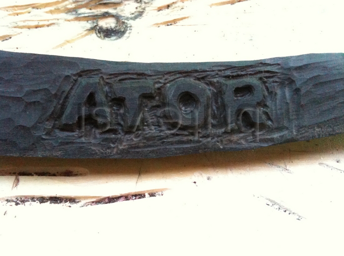

po rezkanju s kopirno masino
ERN ATOR
ERN ATOR @www.britev.si (2).jpg (315.17KiB)Pogledano 11332 krat
po nekaj dela
ERN ATOR..
ERN ATOR @www.britev.si (3).jpg (195.83KiB)Pogledano 11332 krat

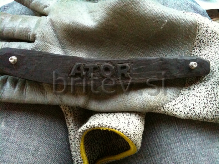

enkrat drugic sem se lotil ciscenja in po par uricah prisel do malo bolj ociscenega napisa..
ERN ATOR
ERN ATOR @www.britev.si (4).jpg (313.4KiB)Pogledano 11332 krat

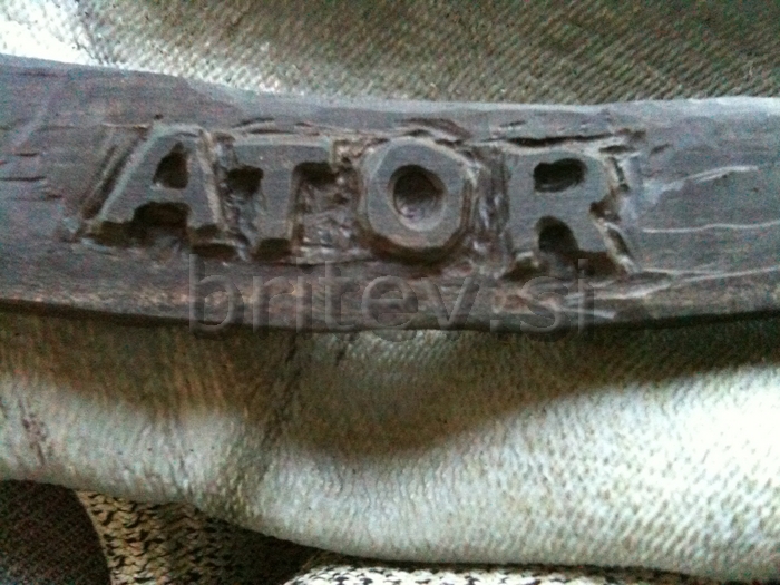

vceraj sem se po koncanem delu z orehom za cca dobro urico zapicil se v dalj casa stojeci projekt rocaja... se malo ocistil napis ipd,.. gre pa cas ki je potreben za to v visave :D ..
ERN ATOR...
ERN ATOR @www.britev.si (5).jpg (354.95KiB)Pogledano 11332 krat
ERN ATOR....
ERN ATOR @www.britev.si (9).JPG (315.39KiB)Pogledano 11332 krat

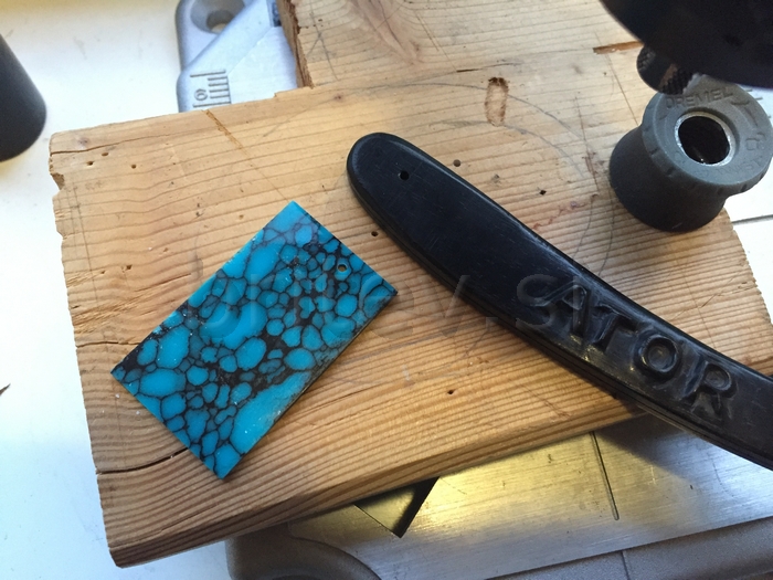

..sicer je vmes preteklo "malo vec casa" (blje pozno kot nikoli)
prejsnji teden sem imel nekaj prostega casa zato sem si lahko privoscil vloziti cca 4h v ta projekt,.. razlika sicer ni ocitna oz izgleda minimalna, a je to res tako pocasna in zamudna zdeva da je za znoreti
Projekt gre pocasi v pravo smer ( z urami dela):D .. rocaj sedaj izgleda tako (PS. rezilo je ocisceno, potrebno je naredtii se wedge iz kamna in sestaviti, scentrirati britev)..
ERN ATOR ebony sclaes @ www.britev.si

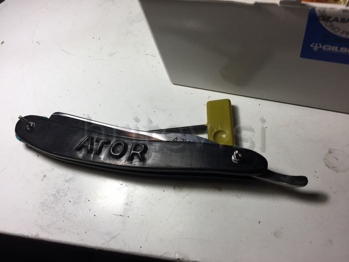

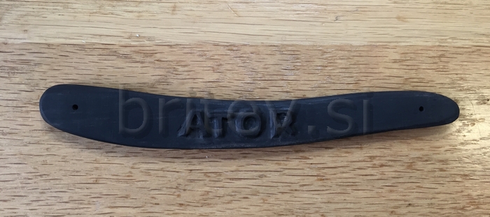

malo napredka,.. blize cilju :)
rocaji spolirani, wedge narejen iz "recon" kamna, se sestaviti, scentrirati ipd je treba pa bo...

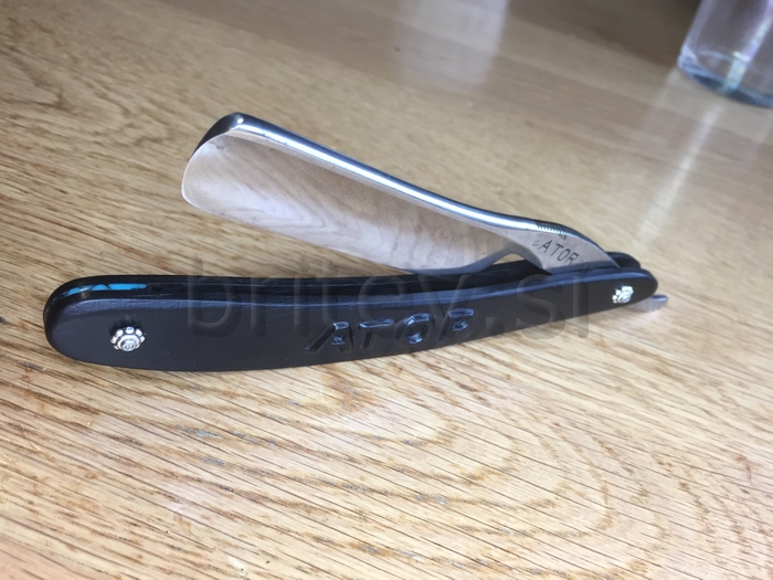

Odgovor Napisal/-a miha » 23 Okt 2016, 17:48
koncni izdelek :)... huh koliko sem pa cajta v to britev zabil bi pa rekel da je neprecenlnjive vrednosti... no samo da mi je uspelo :D .. slike iz mobitela, kdaj mogoce se kaksna lepsa
