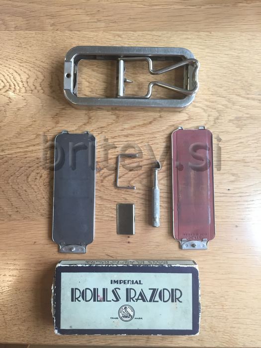

Glede na ctivo ki sem ga predelal (iz neta) mi je stvar postajala vedno bolj vsec,.. gre namrec za rezilo ki je taksno kot pri britvi a je vpeto v rocaj ki je podoben DE.. vec o teh brivnikih si lako preberete tukaj (KLIK)..
Rolls Razor @ www.britev.si
Prejsnji teden sem dobil prvega.. Zadeva je bila sicer malo rabljena, rezilo je imelo zaradi slabega brusenja frawn, mehanizem je bil pa podmazan s smirom in je bila posledicno zadeva RES ZELO UMAZANA. Najprej semm porabil kar nekaj ur da sem zadevo spucal, razstavil se malo spucal, podmazal ipd,..

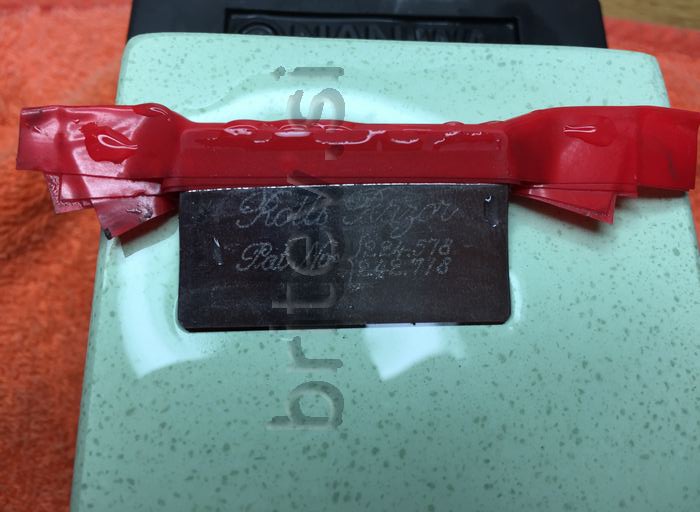

Po ciscenju je ledilo podmazovnaje, nato ravnanje stropa, njegovo kondicioniranje, nato ravnanje hone-a (kamen) , ki je btw res zelo krhek (ta je bil se v enem kosu) pa se nek cuden vonj ima ter na koncu se brusenje samega rezila. Brusenje rezila je zaradi majhnosti rezila ter odsotnosti rocaja tudi svojevrsten izziv, no z nekaj truda in vzrtajnostjo se seveda da :D) .. Najprej sem popravil frawn, nato postavil nov bevel ter nabrusil na regresiji 0.6, 1, 3, 5, 8, in 10k grit).
Honing Rolls Razor @ www.britev.si

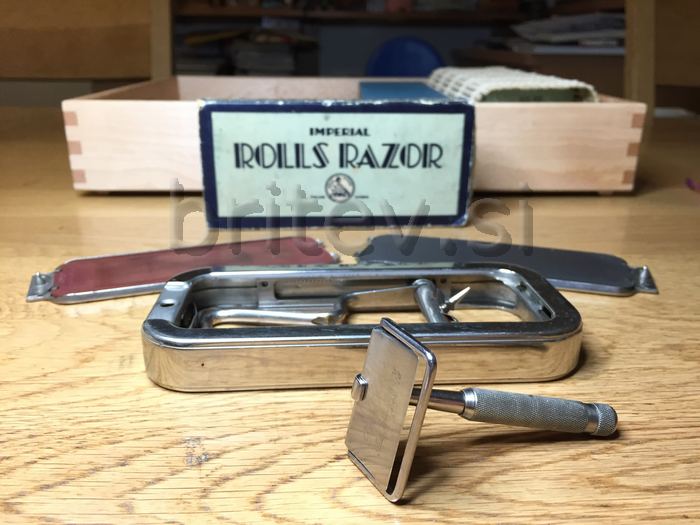

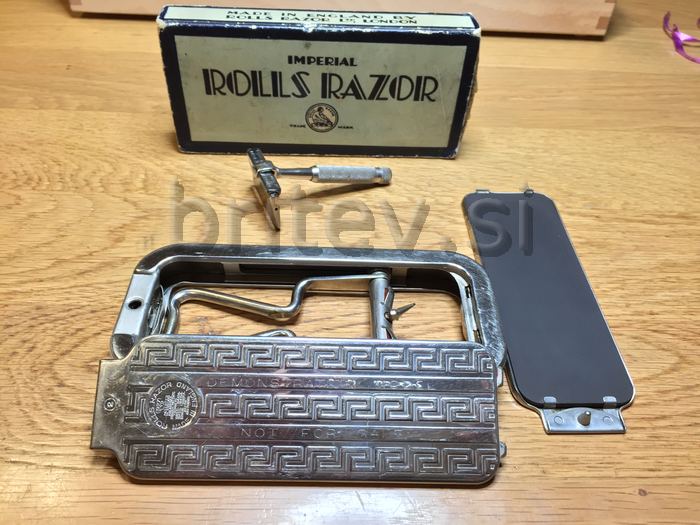

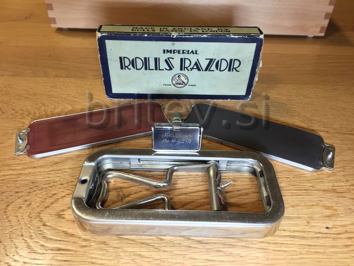

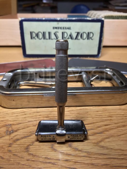

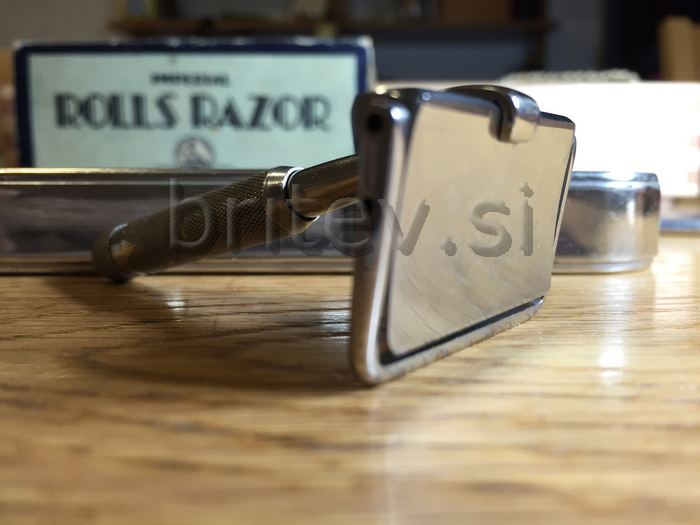

Sedaj, na koncu stvar izgleda tako:
Seveda sem najbolj glavno stvar moral preizkusiti, namrec kako brije,.. probal sem spet sredi noci, brez predpriprave, malo pomocil lice in sel v atg,.. stvar deluje ko raketa :)!!
Kot se vidi na zasnji sliki gre tu za primerek ki je bil narejen za demonstracije (me je caus24 na to opozoril :) )
