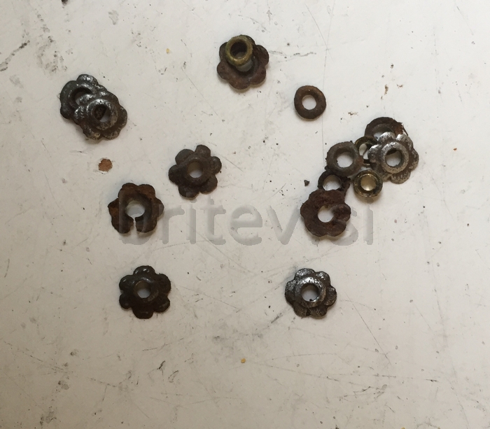

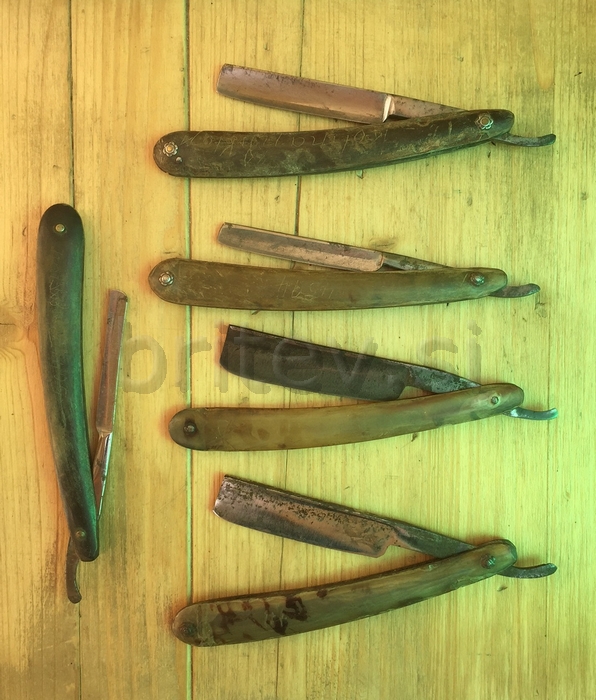

zadnjic se nabavil 1 G. Johnson britev, ker sem jih ime lze nekaj sem jih izbrskal ter se odlocil da malo porihtam. Gre za britve ki so stare vsaj 160 let, saj so delali te britve med leti 1810 in 1855. Od celega kupa britev sta bili ok za uporabo le 2, ostale sem ali dobil skupaj s cim ali pa kupil zaradi rocaja, oz bolj natancno povedano predvsem zaradi podlozk pri zakovicah, ki so v obliki rozice (glej spodaj).
a bunch of britev, skupaj stare vsaj 800 let :D ..

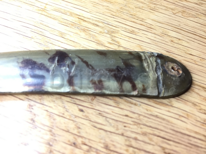

.. vsi rocaji iz presanega roga, pobarvanega kot da je iz zelvjega oklepa (pred rogovi in slovnovino so radi uporabljali (v smislu danasnje plastike) stvari iz zevljega oklepa, ko so jih prevec pobili so uporabljali cenejsi nadomestek, rog pobarvan kot zevji oklep). NA zalost pri starih rocajih iz rogu valikokrat prihaja do ti. delaminacije, kjer gredo plasti ki so bile spresane skupaj narazen
horn in a color of tortoise shell with delamination
Horn straight razor scales delamination G Johnson @ www.britev.si (1).jpg (259.95KiB)Pogledano 12937 krat

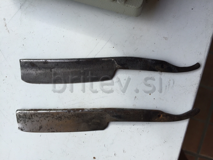

Ce se vnem na britve,.. vse sem dal pocasi narazen, kar pomeni da je bilo treba vsako zakovico posebej povrtati in jo zbiti ven, pri tem paziti da se ne poskodujejo "rozice" :).. po cca dobri uri se je izkazalo da nobeden rocaj ne bo ok za nadaljno uporabo. Se uporabni rezili oz rezili, ki se ju po mojem mnenju splaca renovirati sta izgledali takole..
G Johnson blades (rust)
G Johnson straight razor www.britev.si (1).jpg (223.68KiB)Pogledano 12937 krat

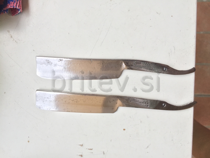

po nekaj urah ciscenja (vec gritov za brusenje ter 3 polirne paste) sem ju spoliral do visokega sijaja. Glede n astarost se na rezilih pozna zob casa, globlje raze sem pustil, saj pustijo rezil del identitete (v kolikor bi se to odbrusil ven bi bile britve precej drugacne in grse)
G Johnson blades (cleaned)
G Johnson straight razor www.britev.si (2).jpg (207.57KiB)Pogledano 12937 krat
naslednjic ko bo cas pa ciscenje rozic ter izdelava rocaja :)
Rozice
G Johnson straight razor www.britev.si (3).jpg (251.99KiB)Pogledano 12937 krat

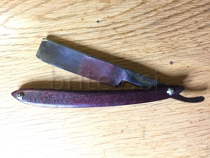

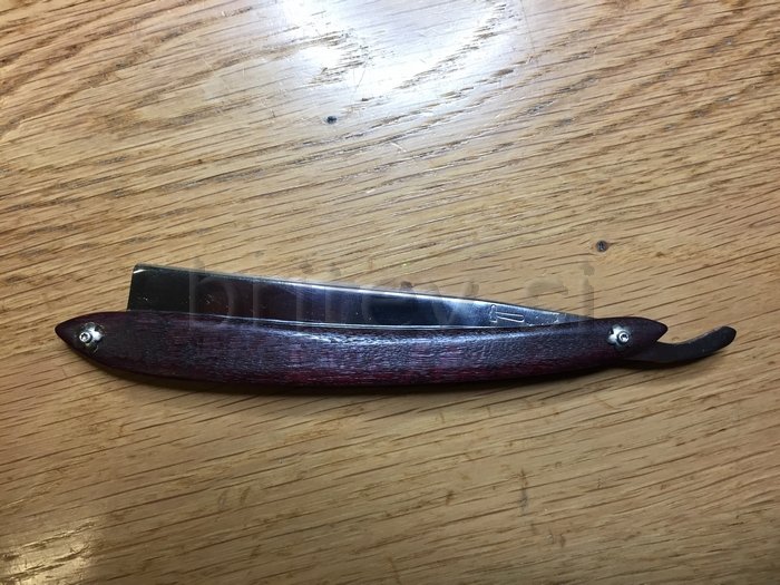

Odgovor Napisal/-a miha » 23 Sep 2016, 23:16
ena od obeh britev (ta malo manjsa) dana v rocaj, les roxinho (rocaj sem delal ze enkrat prej), rozice niso original,.. to je recimo da moderna verzija stae britve,.. ta drugo rezilo pa pride v klasicno obleko (rog in original rozice). Upoamd ase bo britev dalo lepo nabrusiti :).
Slike so bolj za nic,. ta les je res lepe barve :)!
G Johnson straight razor restoration
G Johnson straight razor restoration1.jpg (320.75KiB)Pogledano 12886 krat
G Johnson straight razor restoration.jpg (300.51KiB)Pogledano 12886 krat
