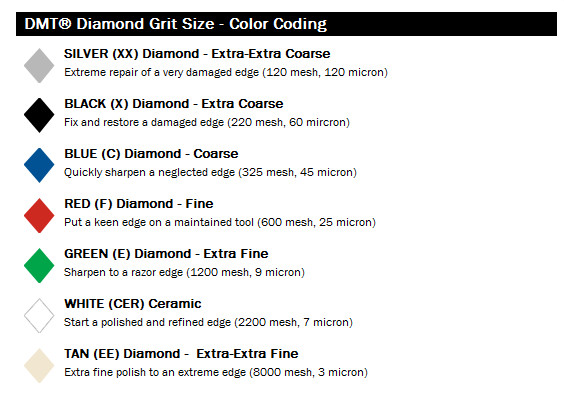

Sam imam od diamantnih pa da so tem podobni DMT diafold kit bruse, sem z njimi zelo zadovoljen.
https://www.amazon.com/DMT-MAGKIT-4-Dia ... B00HZ3SCEQ
cena je primerljiva (oz nizja) povrsina abraziva je po moje vecja (nisem preprican), drzalo je plasticno (Lansky ima po moje aluminijastega, kar je po svoje kul ker se ne bo zlomilo, (no meni se plasticno se ni) po drugi strani ti pa lahko odrsa noz (ceprav vprasanje koliko aluminij odrsa trdo jeklo..))
za brusenje pri DMT ne rabis nic, delas na suho, ce zelis lahko tudi z vodo. Griti ptri DMT so opisni,... (coarse, fine itd,..) ter barvno kodirani... je pa razpon gritvov dober,... v tem kitu na linku so griti od coarse do extra extra fine kar se prevede v (cca) grit 325 do 8000. DMT je vrhunski proizvajalec (oz eden od) diamantnih brusov.
DMT Grit Chart
DMT grit chart@ www.britev.si
DMT grit size grobost brusov.jpg (81.68KiB)Pogledano 10070 krat
za primerjavo,... malo bolj fin od extra extra fine je grit od krom oksida

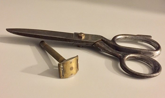

Zanimiv nakup!
Škarje so krojaške, britvica pa za odstranjevanje trde kože s stopal, ne?
Re: 2017-11 Kaj sem kupil ta mesec
Odgovor Napisal/-a miha » 14 Nov 2017, 17:02
Skarje so po moje krojaske ja. Britvica pa po moje rabi iste ziletke kot tista za noge, je pa po moje to brivnik za pod nosom oz za kaksne ozke predele briti..?
Odgovor Napisal/-a olly » 14 Nov 2017, 17:31
Morda je pa brivnik nekakšen trimmer, kot recimo tale Merkur?
https://www.westcoastshaving.com/Merkur ... p_119.html
Odgovor Napisal/-a miha » 14 Nov 2017, 18:09
mogoce,.. v spominu imam da je nekdo ze objavljal podobne in da gre za brivnik za brke oz fine touch v blizini brk :D :D

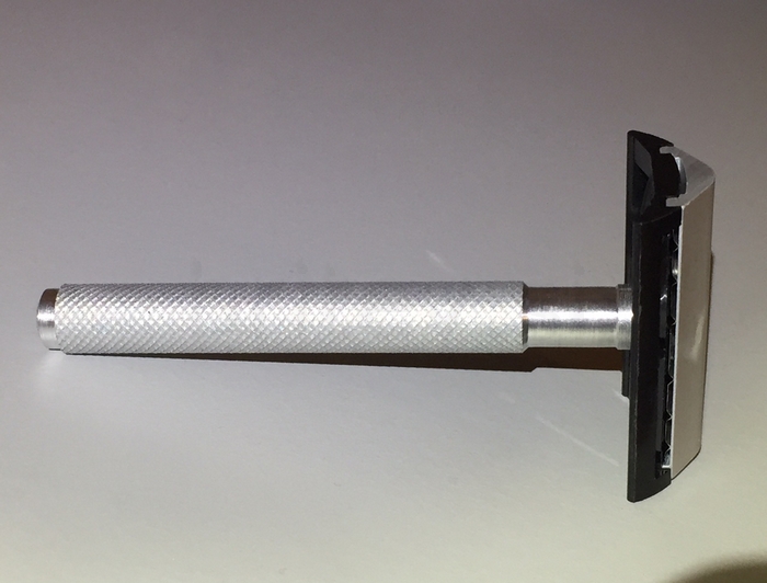

quattro edge razor (ima na vsaki strani 2 rezili) :roll: :ugeek: :roll:
